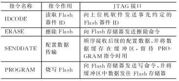

  JTAG接口模块通过外部引脚接收到JTAG信号后,为了完成JTAG指令及数据的提取,JTAG接口模块中必需包含一个TAP(Test Access Port)控制器,TAP控制器是一个16状态的状态机,在TCK的上升沿通过TMS的变化可以控制状态的转移。在特定的状态即可将JTAG指令及数据分别存入指令寄存器(IR?Instruction Register)和数据寄存器(DR?Data Register)中。JTAG接口模块在接收到上位机软件发送的指令后,相应的解释如表1所列。
  表1 JTAG指令解释

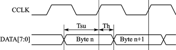

  Virtex系列FPGA器件的配置模式共有4种:串行主模式、串行从模式、并行从模式和边界扫描模式,其中主模式使用内部振荡器提供时钟,从模式和边界扫描模式使用器件外部提供的时钟。在FPGA器件上电初始化后,配置模块向FPGA发送配置码流和配置时钟来配置FPGA器件。因为配置速度越快FPGA器件工作前的等待时间就越短,所以本方案选择速度最快的并行从模式[6]。图2是并行从模式的时序图,数据(DATA[7:0])必须满足建立时间(Tsu)和保持时间(Th)的约束。FPGA器件配置模块配置FPGA器件的步骤如下:
  ① FPGA器件配置模块检测到INIT引脚信号变高,说明FPGA器件的上电后自动初始化已完成,配置模块向Flash控制器发送读命令;
  ② 配置模块收到Flash控制器返回的配置码流后,在每个时钟上升沿向FPGA器件发送一个8位配置码流;
  ③ 配置模块检测到DONE引脚信号变高,说明FPGA器件已配置完成,配置过程结束。
  图2 并行从模式时序图
  由于从向Flash控制器发送读命令到Flash控制器返回配置码流的时间大于一个周期,且返回数据的位宽大于并行从模式的数据位宽,因此必须先对配置码流进行位宽转换。同时,为了保证CCLK的每个始终上升沿都有一个8位配置码流发送出去,还必须对CCLK进行合适的分频。

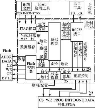

  本方案的所有控制逻辑设计用一片Xilinx Spartan II系列XC2S200型FPGA器件实现。采用Spansion公司的NOR Flash存储器来存放配置文件,其型号为S29GL512N,容量为512 Mb。系统总体框图如图3所示。上位机软件包括Flash烧写工具和串口工具。烧写配置文件时,Flash烧写工具通过JTAG下载线向控制FPGA传输JTAG指令及配置码流,同时串口工具通过串口向控制FPGA发送配置文件地址,完成配置文件存放区间的切换;配置FPGA时,串口工具通过串口向控制FPGA发送配置文件地址及重配置信号,完成配置文件的切换。若实际应用中配置文件过多,还可组成Flash存储器阵列来增加存储深度。
  图3 系统总体框图
  3.1 设计的FPGA实现
  控制FPGA实现的逻辑控制功能包括与上位机软件iMPACT和串口工具通信、烧写Flash以及配置FPGA器件。基于模块化的设计思想将具体功能分解成多个模块,如图3所示,数据与地址通道上的下标为其通道宽度。各模块作用如下:
  ① RS232接口模块接收来自串口工具的配置文件地址及重配置信号,配置文件地址译码后得到对Flash存储器进行各种操作时的起始地址,重配置信号则用来触发FPGA配置文件的切换。
  ② JTAG模块包括JTAG接口模块、数据缓存模块及烧写控制模块。JTAG接口接收JTAG下载线上的JTAG指令和数据后,若为FERASE或FPGM指令则向烧写控制模块发送擦除或烧写信号,若为FDATA0指令则接收TDI上的串行数据并存入数据缓存模块中。数据缓存模块利用片内BRAM来实现,可存放一帧配置码流。烧写控制模块接收到擦除信号后,产生擦除命令和操作地址并发往状态选择模块;接收到烧写信号后,从数据缓存模块读取配置码流,产生的写命令、操作地址发往状态选择模块,操作数据则直接发往Flash控制器。
  ③ FPGA配置模块接收到来自RS232接口模块的起始地址和重配置信号后,先向待配FPGA器件发送初始化信号,等待初始化完成后向状态选择模块连续发送读命令和操作地址,并利用从Flash控制器返回的配置码流来配置FPGA器件。
  ④ 状态选择模块根据外部的烧写/配置信号选择Flash控制器的输入,从而决定控制FPGA目前处于烧写Flash存储器状态还是配置FPGA器件状态。若为“0”,则输入烧写控制模块产生的命令和地址,控制FPGA处于烧写Flash存储器状态;若为“1”,则输入配置控制模块产生的命令和地址,控制FPGA处于配置FPGA器件状态。
  Flash控制器响应这些输入的命令、操作地址和数据,产生与命令相对应的Flash存储器控制时序,并返回Flash存储器的数据输出。
