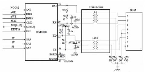

DM900接口电路图
S3C2410X微处理器通过系统总线连接FLASH和SDRAM构成存储系统,系统上电后,微处理器从FLASH中读取初始化程序,SDRAM为程序运行和数据处理和转发提供临时存储空间。以太网控制芯片DM9000,经单端口隔离变压器和RJ45接口与互联网相连。DM9000通过MII(独立媒体接口)与交换控制芯片RTL8305SC的PORT4口相连,RTL8305SC经过4端口隔离变压器和四个RJ-45接口连接局域网集线器,交换机或电脑,进行数据交换或通过微处理器控制与广域网连接。
DM9000与S3C2410X、RJ45接口电路如图所示,DM9000E芯片的引脚INT与S3C2410X芯片的外部中断信号EINT14相连,S3C2410X片选信号nGCS4和地址线MA2分别连接DM9000的AEN引脚和CMD引脚。SA6到SA0对应地址总线,而SA9与SA8引脚设置为高电平,SA7引脚设置为低电平,用来片选DM9000;3C2410X的nOE引脚连接DM9000的读引脚IOR#,nWE引脚连接DM9000的写引脚IOW#,并将S3C2410X数据线MD[0……15]与DM9000的数据线SD[0……15]连接,实现数据传输。将RTL8305S第5端口设定为一个MII接口与以太网控制芯片DM9000R MII接口相连,RTL8305S与四端口隔离变压器和RJ45接口相似。
