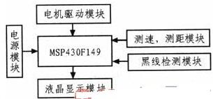

  电路设计原理框图如图1所示,可分为MSP430F149、电路驱动模块、黑线检测模块、测速测距模块,显示模块等几部分。
  图1 电路设计原理框图
  采用MSP430F149为核心芯片,选用双全桥驱动芯片L298作为小车电机驱动,利用PWM技术动态控制电动机的转速,红外线光电传感器(LTH1550)检测标识线,U型红外光电传感器测量路程,在液晶显示器上显示行驶时间、行驶路程等相关数据。微处理器主要处理光电传感器传回的地面检测标志信号和U型传感器传回的检测路程信息,向电机驱动器发出指令,控制小车的加速、减速、限速、刹车、倒车等状态,在液晶显示器上显示行驶时间、行驶路程等相关数据。
