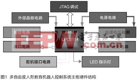

  人形机器人控制器主板由控制核心LPC2114、电源及检测电路、外部晶振、JTAG调试接口、串口模块、遥控模块、舵机接口、LED指示灯等组成,组成框图如图1所示。
  LPC2114基于一个支持实时仿真和跟踪的32位ARM7TDMI-S CPU,并带有128 k字节的高速Flash存储器,非常小的LQFP64封装、极低的功耗、2个32位定时器、4路10位ADC、PWM输出、46个GPIO以及多达9个外部中断使它们特别适用于工业控制、医疗系统、访问控制和电子收款机(POS)等[2]。

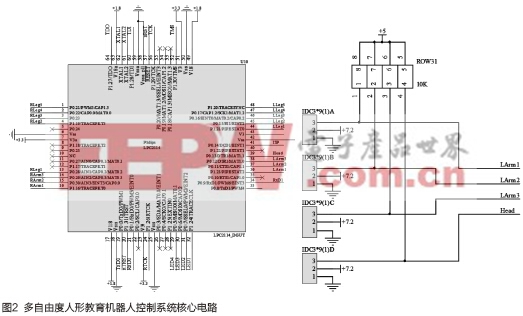

  较高的功能集成度和强大的端口驱动能力使得机器人控制器主板电路的核心部分非常简洁,基本上实现了单芯片的设计,如图2所示为LPC2114控制器电路和4个舵机的驱动接口电路,其余13个舵机驱类同。

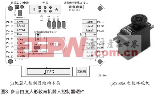

  考虑到教育机器人的运动平衡控制,将PCB电路板按图3(a)所示位置布局。该布局除了处理器最小系统,以及必要的指示和控制电路外,最重要的就是17个舵机驱动接口,这里使用弯角3排针连接,保证链接的紧凑和可靠。17个舵机接口分为5组,与下载接口按照左右各9个布局,其中人形机器人的头包含1个舵机接口,负责左右运动,左胳膊包含3个舵机接口,分控肩、肘、腕3个运动自由度,左腿包含4个舵机接口,分控胯的左右/上下、膝盖及脚腕4个自由度。右胳膊与右腿的分控接口和功能与机器人控制器左半部分对称[3]。
                  最后将控制器与7.2V电芯并列装配到铝合金外壳中,作为机器人的躯体,同时作为运动平衡的重心,良好的布局对机器人的运动至关重要[4]。
  考虑到人形机器人的自重和动作力度,设计采用FUTABA系列产品中的S3050大力矩车用、船用竞赛型金属齿轮数字舵机,如图3(b)所示。该舵机自重48.8克,尺寸小,在6V电压下工作,能够达到0.16秒/60度的转速,力矩大小为6.5千克/厘米。
  17个舵机按照前述的分组和人体关节结构对称排列布局,头部1个舵机,左右胳膊各3个舵机,分别做为肩、肘、腕关节,左右腿各5个舵机,分别为髋关节的左右运动1个、前后运动1个、膝关节1个、踝关节前后运动1个、左右运动1个,其中2个肩关节舵机和2个髋关节的左右运动的舵机,上下左右对称紧凑安装,作为身体的一部分,所有其他舵机使用铝合金支撑固定成紧凑的人形结构[5]。

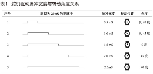

  驱动脉冲与舵机转动角度如表1所示,不同的高电平时间对应着舵机不同的输出位置。因此可以使用LPC2114内部定时器模拟出17路以20ms为周期、高电平宽度与位置时序对应的PWM波形,来分别驱动控制17个舵机转动的角度,配合完成机器人的相关动作[6]。

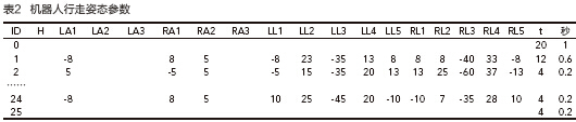

  机器人动作的关键姿态是由各舵机转动位置决定的,需要参照机器人的体态对17个舵机的自由度关系数据进行设置,驱动函数将如表2所示设置的参数转换为驱动信号,控制17个舵机的转动,从而完成机器人行走的动作。表格空白的地方默认数据为0。
