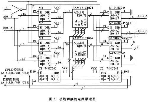

  总线切换是采集的关键部分,实现了图像数据存储的两帧轮换结构[2]。当CPLD向存储器RAM1写一帧图像时,DSP向存储器RAM2读取另一帧图像,当存储器RAM1写满且存储器RAM2读完时,由CPLD控制读写总线相互切换,由CPLD继续向存储器RAM2写下一帧图像,DSP向存储器RAM1读取前一帧图像,采用这种两帧轮换的设计方法使得采集和处理可以同时进行,提高了数据采集和处理的效率。

  总线切换与双存储区模块实现了两个数据存储区的轮换工作,其原理图如图3所示,CPLD通过控制存储选择信号E来实现双存储区的轮换工作,在上电初始时,选择信号E为高电平,存储区RAM1为写状态,同时RAM2受DSP处理器的控制,改变E的状态,实现总线的切换。
  EN、NEXT和READY是DSP与CPLD之间的握手信号,EN为CPLD工作的使能信号,当EN为低电平时CPLD才开始工作。此时,若DSP处理器NEXT端上产生一个脉冲信号,CPLD控制CIS图像传感器采集一行( 1728 个像素)图像,同时,READY置0,表示正在采集,当一行图像采集完成时,READY信号恢复为高电平,当EN恢复为高电平时,CPLD停止工作,并将选择信号E取反来实现总线切换,将当前存储器由CPLD写状态切换为DSP读状态,实现双存储区的轮换工作。

  在系统中,采用总线切换的方式达到两存储器交替读写的功能,当CPLD将A/D转换器输出的图像数据写入RAM1时,DSP可以读取RAM2中的数据并处理前一帧图像的数据,当CPLD写完一帧图像数据,并且DSP完成前一帧图像的处理后,改为CPLD向RAM2写数据,DSP和CPLD交换一次存储器,如此循环,使得DSP的图像处理和CIS的图像采集可以并行独立工作,保证了图像的实时和和高速性。
  图3中,RAM1和RAM2为2片 IS61C1024 ,构成双数据缓冲存储区,M1-M4分别是由74HC16245所构成的,实现地址总线切换控制,N1-N4是由 74HC245 所实现的数据总线切换控制,C1和C2实现了存储器控制线(RD读信号、WR写信号等)的切换控制,当选择线E为高电平时,M1、M4、N1、N3及C1处于工作状态,而M2、M3、N2、N4及C2处于高阻状态。因此RAM1的数据总线、地址总线及控制总线只有总线与CPLD相连接,RAM2的全部总线与DSP相连接。从而实现由CPLD向RAM1写数据,DSP从RAM2读数据,当选择线E为低电平时,则情况相反,DSP从RAM1读数据,CPLD向RAM2写数据。
