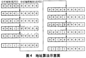

  同样,对内存中的数据也要分区读出并送往相应端口。该模块使用一种内存地址的计数方法:将地址线的长度设置为10位,再将低5位的地址和高5位的地址互换,目的是从高5位开始计数,计数满了进位到低5位。高5位表示分区地址,低5位为分区的偏移地址,地址从第6位开始累加,刚好遍历32个分区,完成高5 位的依次累加后,进位到低5位的分区偏移地址,表示开始读下一轮分区的第2个内存单元。如此类推。根据计算出的地址可实现对各分区的数据依次读取。地址算法示意图如图4所示。
