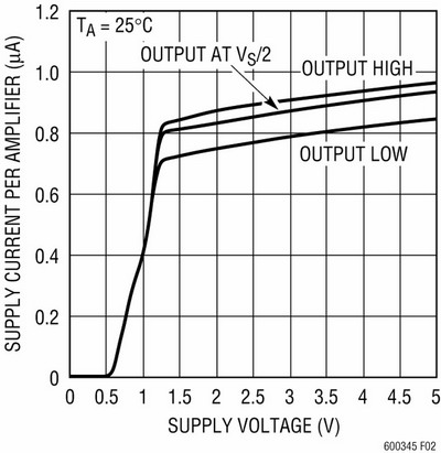

图 1  LT6003 系列在压力最大的条件下加电排序时表现良好
很多轨至轨运算放大器都面临一个难题:输出接近两个轨电压时,电源电流可能上升高达 3 倍,而这种情况会在启动时发生。如果设计师不考虑这种常常未明确规定的情况,那么很多微功率放大器需要的电流就可能超过电源所能提供的电流,从而妨碍成功的加电排序。LT6003 系列采用了特殊的设计技术,以便在实现真正微功率工作的整个工作范围内良好的运作。图 1 显示了 LT6003 在对微功率运算放大器而言最坏加电条件下的表现。

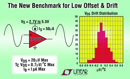

低失调和低输入偏置电流
LTC6078/9(双路/四路)采用创新性微调电路,产生最大仅为 25mV 的 VOS 和0.7mV/℃的 VOS 漂移。这样的 VOS 性能与一些斩波器稳定型放大器和最好的双极型放大器一样好,该器件在 25℃时还具有最大 1pA 的输入偏置电流,只有 CMOS 放大器才能提供这样的偏置电流。这些极佳的输入规范加之每个放大器最大 54mA 的电源电流和用 2.7V 电压工作,使得 LTC6078 和 LTC6079 使功率敏感型系统的能力得到增强。
图 3  低失调、低漂移 CMOS 运算放大器 LTC6078

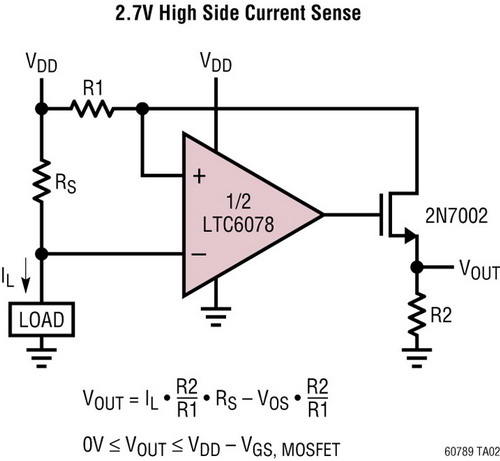

LTC6078 除了在高阻抗传感器中用作高准确度信号调理器,还可给需要电流检测功能的手持式应用带来极大益处。图 4 所示电路显示了一个标准的运算放大器电流检测电路。选择最佳的检测电阻值可能是个难题。较大的检测电阻(RS)消耗较多的功率,这是手持式仪表设计师明显要避免的事情。不过,较小的检测电阻限制电流测量的分辨率和准确度,因为随着检测电阻值的下降,运算放大器误差的影响会增大。如果图 4 中运算放大器的 V OS 为 1mV,那么采用 1Ω 电阻时测量误差可能达到 0.1%。由于 LTC6078 具有低 VOS,因此设计师可以通过采用 25mΩ 的检测电阻,将检测电阻功耗降低 40倍,同时保持相同的系统精确度。
图 4  LTC6078 的精确度允许使用小的 RS 值,因此可在不牺牲 DC 准确度的前提下降低功耗
