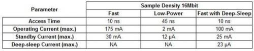

  下表针对快速SRAM、低功耗SRAM以及支持深度睡眠工作模式的快速SRAM进行了各种参数比较:
  这些数字清楚地展示了与使用标准快速SRAM相比,使用“带深度睡眠模式”的SRAM的优势。在SRAM大部分时间都处于待机状态的应用中,该优势会更加明显。
  我们来假设一个场景:某器件工作了一千个小时,SRAM的工作时间只占其中的20%.如果该SRAM是一款工作电压为3.3V的快速SRAM,那它的工作功耗就将为120瓦时(WH),待机功耗为80 WH.总功耗将为200 WH.现在,如果我们使用具有深度睡眠模式的快速SRAM,工作功耗依然是120 WH,但待机功耗则锐减至0.06 WH.总功耗大约为121 WH.因此在该具体应用中,深度睡眠选项可将功耗降低40%.然而在使用深度睡眠模式时(无论是MCU还是SRAM),需要考虑的一个因数是进入和退出深度睡眠模式所需的时间。如果这两个工作周期的时间间隔比SRAM进入和退出深度睡眠模式所用的时间还短,那该方法就不适合。
