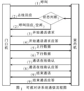

  数据包传输协议使用面向无连接、资源消耗小、处理速度快的UDP协议。寻址完成建立UDP直连后,门口机首先对视频进行编码传输,直到被叫方按下接听键后,门口机才对音频数据进行传输。为了保证通话一直在线,室内机每隔一定的时间向门口机发送通话在线询问,如果收到在线确认应答则保持通话状态,否则就结束通话。可视对讲系统通信流程如图1所示。

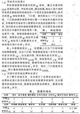

  表2中:包头为对讲数据包的标示符,命令类型、操作类型说明详见表3,时间戳主要是用于音视频的同步,数据类型分为音频和视频两种,帧序号为0~65 535。如果没有进行数据包分段,则总包数与当前包数均为1。音视频数据从第41位开始算起,音视频数据长度由数据包格式中的数据长度所指定。

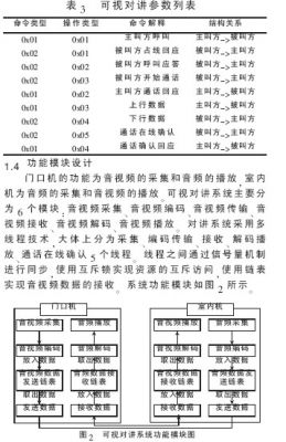

  根据系统通信流程图1、结合数据包格式,本对讲系统参数如表3所示。其中命令类型、操作类型分别与表2数据包格式相对应。

  系统音频编码选用G.711编码[4]。G.711是一种由国际电信联盟订定的音频编解码方式,拥有一倍的压缩率,是语音通信中最常用的编解码方式之一。采样和量化是音频编程及声音数字化的两个关键步骤,本系统使用的音频采样频率为8 kHz、量化位数为16 bit、单声道。

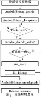

  ④视频解码流程
  视频解码流程如图4所示。图4中,AndroidBitmap_getinfo用于获取Android平台Bitmap对象的大小,AndroidBitmap_ lockpixels函数是对Bitmap进行加锁、互斥使用资源。如果AVPacket包中存在未解码完的数据,则调用函数avcodec_decode_ video2进行解码;若解码出一帧后需要调用函数sws_scale进行格式转换。视频数据解码完后颜色空间为YUV,需转换成RGB颜色空间。最后调用fill_bitmap函数进行数据填充及进行Bitmap的解锁和资源的释放。
