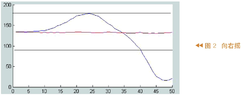

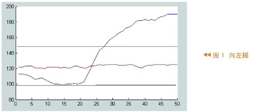

  图1和图2是Y轴分别向左、向右摇动时采样得到的加速度抽样值y_data[N]。图中红线代表上一次静止时的采样值,蓝线代表运动时的采样值。图1为向左摇动时的值,可以明显看出加速度的值较静止时有明显的变化,向着增大的方向变。
  从图1和图2中可以看出,两条黑线之间的数据很难断定是哪个动作产生的,因为两个动作都可能产生这样的值。所以,利用黑线之外的数据来判定是向右还是向左摇。因为对于这两个动作,黑线之外的数据有明显的差异,数据相差很多。对于图1这些数据大于150,图2中这些数据小于90。因此这些数据至少相差60,可以很容易地将向左、向右的两个动作区分开。

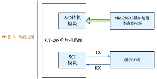

  系统由三个部分组成:CT-298单片机控制部分、 MM-2860加速度传感器部分、演示终端,系统框图如图3所示。
  CT-298单片机控制部分主要负责传感器数据的A/D变换、动作检测、与演示终端进行数据通信。MM-2860加速度传感器部分负责加速度值的测量并将其转换为电压值。演示终端负责处理从单片机传来的动作类型并执行相应的动作,同时向单片机返回进出二级菜单的指令。对于CT-298单片机系统更详细的设计将在下面的部分介绍,这里首先介绍一下本系统设计的动作姿势及代码,以及与演示系统交互的指令。

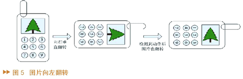

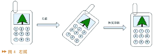

  系统设计了六种动作,他们分别是左摇、右摇、下摇、上摇、图片左转、图片右转。图4中的图形象地说明了其中的两个动作,其它的动作与此类似。

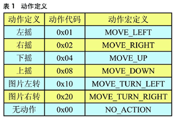

  系统还为每个动作定义了相应的动作代码,见表1。
  当单片机检测到某个动作时会将相应的值赋给变量type_action,之后通过SCI将type_action的值发送到演示终端。如果用户执行的动作不在这六个动作之中,则将NO_ACTION赋给type_action,表示演示终端不执行任何动作。

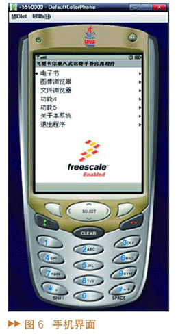

  在WTK下我们利用默认的一个手机样机的仿真器DefaultColorPhone进行开发,DefaultColorPhone的样子如图6。

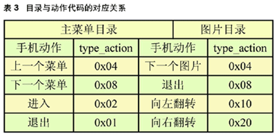

  仿真器的外观和操作类似一部移动电话,但是并不代表某个特定的设备,而是提供对其所支持的API 的正确实现,每个命令按钮对应着相应的API函数。从图6中可以看到手机的导航键,我们更改了导航键的API函数,使其从鼠标单击触发的方式转换为串口动作代码控制。首先,我们编写了J2ME的串口接收程序,用于接收从单片机传来的单字节的type_action值;然后将type_action以参数的形式传给API,手机根据不同的type_action值执行不同的动作,包括菜单上下翻、进出二级子菜单、图片翻转等。手机动作与type_action的对应关系如表3。
                  根据type_action的值,在手机界面上产生相应的动作,手机界面发送不同的变化。演示终端的具体实现在下面的内容详细介绍。

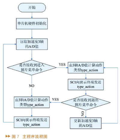

  单片机主程序的流程如图7所示。
  系统上电后,首先要对单片机的硬件系统进行初始化、配置寄存器等操作,之后才可以进行数据采集,将加速度的值进行A/D转换,得到量化的值。图片菜单是二级菜单,如果没有接到演示系统传给单片机进入二级菜单的指令,则单片机一直在主程序运行,不断地采集A/D值、进行动作判定,并向演示系统发送type_action的指令。演示系统可根据接收到的type_action的类型采取相应的动作。如果单片机接收到进入二级菜单的命令,则进入图片菜单,同时也执行类似于主程序的动作判定程序,并不断更新A/D采样值,发送type_action,直到接收到退出二级菜单指令才退出。下面详细介绍一下各个功能模块的具体设置。

  考虑到目前使用手机浏览图片、拍摄图片的多方向性,如果能够通过加速度传感器自动校正图片的方向,使它自动满足我们想要的方向,那么我们就免除了很多不必要的麻烦。于是我们对图片的浏览功能模块增加了向左或者向右旋转90°的功能。这样用户就会惊喜地发现无论他的手机怎样摆放,显示的图片将永远保持与地面垂直。
