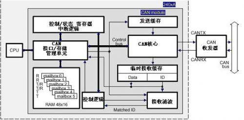

  LF2407A芯片内嵌CAN控制模块,集成了一个全CAN功能的16位控制芯片,且与CAN2.0B协议完全兼容,支持标准格式和扩展格式。LF2407A的CAN模块包含两大部分:CAN控制/状态寄存器和CAN邮箱RAM区。其结构框图如下:
  图 2 LF2407-A CAN模块框图
  CAN控制/状态寄存器部分包含16个16位的CAN控制/状态寄存器,分别为控制寄存器、状态寄存器、中断寄存器和接收屏蔽寄存器。完成对象层和传输层包括的所有由ISO/OSI 模型定义的数据链路层的服务和功能。实现控制帧结构、执行仲裁、错误检测、出错标定、故障界定等。

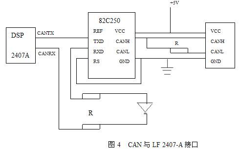

  CAN 控制器接口----PCA82C250CA82C250 是CAN 协议控制器和物理总线的接口。此器件对总线提供差动发送能力,对CAN 控制器提供差动接收能力,符合“ISO11898 ”标准。

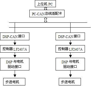

  本系统为一个基于分布式现场总线CAN总线进行通讯,以DSP为微控制器的电机控制系统。为一个具有DSP的高速处理能力和CAN总线通信的高性能和高可靠性的优点结合起来的分布式工业控制系统。系统设计主体分为两部分:其一执行部件:LF2407-A控制电机动作;其二为网络通讯:CAN实现分布式监控通信。
  节点 1 节点
  图 3 系统结构框图
                  其系统结构主要可分为三层:第一层、PC机与CAN总线接口层----实现PC机与CAN通讯总线之间的可视化操作控制,以PC-CAN----智能型CAN总线通讯适配卡实现;第二层、CAN总线与DSP控制器LF2407接口层----实现CAN总线和LF2407-A板的CAN控制器的物理接口和通讯;第三层、LF2407的I/O口与步进电机的驱动接口----实现对LF2407-A板的电气隔离保护和步进电机的大电流驱动,完成电机的实际动作。
  PC机作为该系统的上位机,有效的利用PC机计算能力强、容量大、人机界面良好的优点。PC-CAN是具有高性能价格比的智能CAN总线通讯适配卡,它使PC机方便的连接到CAN总线上,实现CAN总线与主机PC的高速数据交换。PC-CAN上自带光电隔离,保护PC机避免由于地环流的损坏,增强系统在恶劣环境中使用的可靠性。
  PCA82C250: 为LF2407内嵌式CAN 控制器与CAN 总线的接口收发器。8脚,高速,可达1Mbps传输速率。它提供了对CAN总线的差动发送能力以及对CAN控制器的差动接收能力。

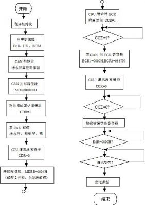

  主要分为:1、电机控制系统整体---实现系统初始化,并生成电机控制频率信号,以中断方式实现电机控制字的修改,延时子程序实现电机的转速控制,初始化CAN模块。2、CAN 发送一个远程帧请求-----初始化CAN请求帧,令CAN邮箱3为发送请求帧邮箱,CAN邮箱0为接收数据帧邮箱。邮箱3发送一个请求帧请求电机控制字数据,当查询到接收报文标志位为1时(RMP=1),邮箱0接收数据。3、CAN 初始化一个自动回答远程帧请求----初始化CAN自动回答远程帧请求,令CAN邮箱3为发送邮箱。当接受到一个远程请求时,发送一帧数据。以下以CAN 初始化一个自动回答远程帧请求为例给出软件程序流程图,见图6。
  图6 CAN 初始化一个自动回答远程帧请求程序流程图
