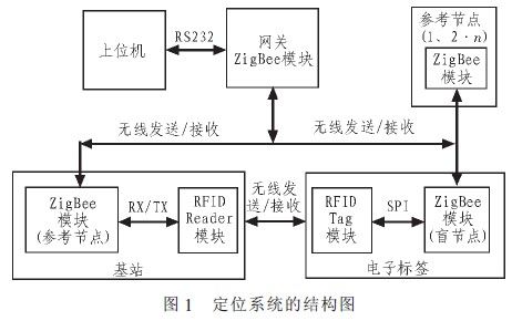

  本系统的设计有5个部分组成,包括上位机、网关、基站、电子标签、参考节点。上位机的功能是监控和管理整个系统。定位系统的结构框图如图1所示。
  网关的功能是由协调器来充当,它在整个系统中起着至关重要的左右,首先它要响应上位机发出的命令,开启网络,等待其他类型的节点入网,其实还要接收各节点的上传的数据并传送给上位机软件处理。基站是由ZigBee模块和RFIDReader模块组成,它们之间通过RX/TX进行数据的传输,基站的功能是在定位过程中接收上位机发送过来的消息,以调制的方式形成射频信号,通过天线不断的向外发送射频信号;其中的ZigBee模块也可以作为参考节点的作用,能够将自身的坐标信息和RSSI值发送给盲节点。电子标签是由ZigBee模块和RFID Tag模块组成,它们直接是通过SPI接口连接起来的。其功能是接收基站发送过来的射频信号,经过解调和解码后,将数据通过SPI方式传送给ZigBee模块,ZigBee模块冉通过尤线的方式发送到网关。ZigBee模块还有另外一个作用,就是作为盲节点,可在参考节点包围的区域内任意移动。它与参考节点、网关构成一个定位系统。参考节点仅只有一个ZigBee模块组成,它是一类静止的、已知自身位置坐标信息的节点,其功能是将自身的RSSI值和位置坐标信息发送给盲节点。

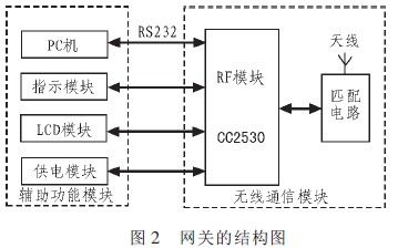

  网关的设计包括2个部分,即无线通信模块和辅助功能模块。其中无线通信模块是这个网关的核心部分,负责跟基站、电子标签以及参考节点等之间进行通信。辅助功能模块是完成定位串口通信、状态指示、LCD的显示、供电等辅助功能。网关的结构框图如图2所示。

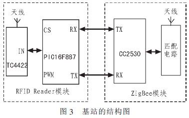

  基站的设计包括2个部分,RFID Reader模块和ZigBee模块。其中RFID Reader模块主要是由PIC16F887的微控制器和匹配电路组成。RFID Reader模块和ZigBee模块两者之间通过RX/TX进行数据传输。基站的结构框图如图3所示。
  上位机发送命令,网关将激励器ID等信息无线发送给基站中的ZigBee模块,ZigBee模块通过RX/TX将激励器ID等信息发送给微控制芯片PIC16F887处理,微控制芯片通过输出PWM信号,产生频率125 kHz的载波,并将激励器ID等信息以OOK调制方式调制在125 kHz载波上形成激励信号,其中的数据编码是通过曼彻斯特编码,然后经过驱动器TC4422的功率放大作用,通过天线不断的向外发送125 kHz的激励信号。当有RFID Tag模块接近该区域时即被唤醒,微拧制器通过控制片选信号CS,将数据通过曼彻斯特码的形式发送给RFID Tag模块。ZigBee模块既可以与RFID Reader进行数据传输,还可以作为参考节点,将自己的坐标信息和RSSI值发送给电子标签中的盲节点。

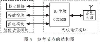

  在该设计中,有单独的参考节点模块以及基站上的ZigBee模块也可以作为参考节点。参考节点的设计包括2个部分,分别为无线通信模块和辅助功能模块。参考节点中的尢线通信模块接收网关发送过来的参数配置:收集盲节点通信时的RSSI值,并计算其平均值;能够发送自身的坐标信息和RSSI的平均值。辅助功能模块包含3个部分,分别是指示模块、按键模块、供电模块。指示模块是完成定位状态的指示;按键模块是加入和绑定网络;供电模块是负责对整个参考节点的供电。参考节点的结构框图如图5所示。

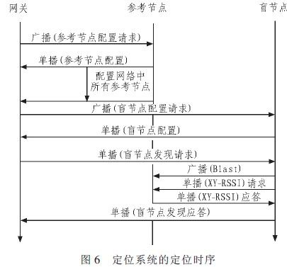

  3 定位系统的定位流程
  定位系统的基本思想就是系统对网络内的参考节点和盲节点节点进行参数配置之后,盲节点等待网关发送定位请求,当盲节点接收到网关发送来的定位请求后,就开始发送一系列的RSSI Blast信息进行广播,参考节点接收到盲节点发送过来的RSSI Blast数据,并保存其RSSI值。等待盲节点已配置完成规定的时间间隔后,盲节点向参考节点发送XY—RSSI请求广播,每个接收到RSSI Blast信息广播的参考节点将计算接收到的RSSI值,并根据该请求的RSSI值和之前的RSSI Blast的RSSI值计算出平均值,发送XY—RSSI响应给盲节点,盲节点接收XY—RSSI响应后,参考节点将向盲节点发送自己的坐标信息和RSSI值。盲节点收到这些参数后,根据定位算法计算出自己的坐标信息,最后将计算得到的坐标信息发送给网关,网关再通过串口将数据发送到PC机上。定位系统的定位时序如图6所示。

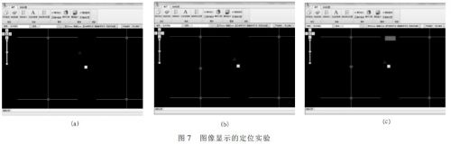

  定位软件设计后,搭建硬件平台,采用810的实验室房间进行定位。红色的圆形点代表固定的参考节点位置,黄色正方形点代表电子标签的实际位置,粉色的长方形代表放置在基站,蓝色色三角形代表使用上位机监控软件监测到的位置。我们在房间内放置四个参考节点,坐标分别为(0,0)、(0,5)、(5,0)和(5,5),围成一个55的区域,并记录电子标签的坐标位置;定位图像如图7(a)所示。保持电子标签点不动,再增加一个参考节点,再次记录坐标;定位图像如图7(b)所示。继续保持电子标签不动,在房间的门口增加一个基站。最后记录其坐标。定位图像如图7(c)所示。
  在没有增加基站的条件下,通过观察图7(a)、7(b)的定位图像,可以发现随着参考节点的增加,上位机监测到的测量值越来越接近实际值,所以在一定的范围内,随着参考节点的增加会提高定位的精度。在相同参考节点下,在房间的门口增加一个基站,观察图7(c)的定位图像,发现上位机监测到的测量值要比图7(b)中监测到的测量值更接近于实际值。由于基站上既有RFID Reader,还有参考节点。所以不仅能提高定位精度,而且还能确定电子标签的具体位置。这说明通过RFID与ZigBee两者很好的结合,可以很好的提高房间区域的定位精度,而且实现了房间级的定位。
