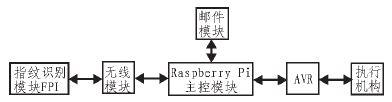

  本文设计的指纹识别门禁系统主要由FPI指纹识别模块、Raspberry Pi主控模块、AVR模块3部分组成,该硬件结构如图2所示。
  三方通讯实现用户的指纹录入和匹配,以及门锁的开关,并且以发送邮件的方式来监控门锁的状态。
  。FPI指纹识别模块强大的图像处理功能对指纹识别非常灵敏,及时处理接收到的指纹信息,并与Raspberry Pi通讯;。Raspberry Pi模块,一方面控制AVR去检测门的开关状态以及开关门锁,另一方面控制FPI指纹录入和匹配,并在Raspberry Pi上建立数据库记录用户信息;。控制器AVR反馈给Raspberry Pi门的开关状态,并且控制电机来开关门锁,加强了在硬件方面的拓展,可通过硬件在更多方面对门进行监测。
  此外,使用了无线通讯模块,避免了过多布线可能对原本门锁结构的破坏,使该系统的硬件组成方便快速。
  图2指纹识别系统的硬件结构

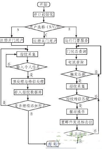

  1、指纹识别的处理过程
  如图4所示:首先对串口进行初始化,打开串口设备0、1,设置串口参数,恢复串口未阻塞状态,串口初始化成功后执行用户选择功能:注册开门账号或注册关门账号或运行门禁服务[N/C/R].选择系统功能N后注册新开门用户,对同一指纹共获取3次图像,与传统采集一次图像相比,杜绝了随意采集造成的注册指纹不精和验证时不易识别的问题。采集指纹成功后输入用户个人信息,注册来自上位机数据库的新ID号并把该用户指纹信息存入数据库,然后选择是否继续添加用户。同理用户选择系统功能C后完成注册关门用户的操作。
  用户选择系统功能R后运行门禁服务,一方面AVR查询当前门锁状态,例如把开门的命令赋给门的匹配状态,如果指纹匹配操作FPI和门的匹配状态相同,则由继电器接收来自AVR的开门命令,带动电机执行开门动作,并且记录当时时间,向本地数据库添加一条新的用户使用记录并写进日志里。同理执行关门命令。另一方面AVR查询当前电机电流等级,将门锁的实时开关状态,由谁执行开关门动作和当前门锁电机电流状态通过邮件的方式发送给用户,实现对门的实时监控,大大增强了门禁系统的安全性。

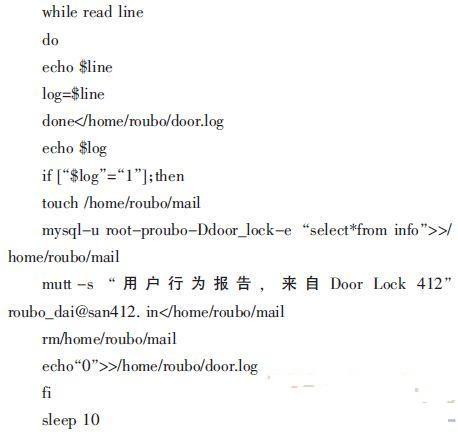

                  Raspberry Pi上的ARM通过RS 232串口接收来自AVR定时地对门禁状态和电流状态的查询信息,并编写Shell脚本程序,利用wifi通过串口传送给邮件发送模块,将报警内容发送到指定的用户邮箱中来定时监控门锁的状态。程序如下:
  这一部分完成信息的打包并将报警内容发到指定邮箱中的功能。AVR定时检测门的状态和当前电流的状态,当没有人执行开关门操作时,door.log的内容为“0”,当有人执行开关门操作或者电流超过一定数值时,door.log内容为“1”,其中开关门锁包含两种情况:一是已注册的用户通过指纹识别成功实现开关门锁;二是没有注册过的用户指纹识别失败但是打开了门锁。文件夹从数据库调用这一数据并将数据发送到指定用户的邮箱里,然后door.log重新变为“0”,如此循环检测门的状态。
  Raspberry Pi上的ARM通过RS232串口接收来自AVR定时地对门禁状态和电流状态的查询信息,并编写Shell脚本程序,利用wifi通过串口传送给邮件发送模块,将报警内容发送到指定的用户邮箱中来定时监控门锁的状态。

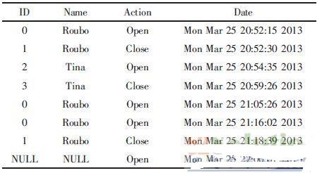

  为检验该指纹识别门禁系统的性能,打开Linux程序,注册登记4个不同的指纹,然后用不同的手指作指纹识别测试。分别观察指纹识别成功和失败时执行机构的动作,一共测试50次,部分系统测试结果的邮件正文内容如表1所示。
  表1系统测试结果表
  由表1可以看出,邮件的内容包括ID、Name、Action、Date四项。其中前七行是已注册过的用户通过指纹识别成功实现开关门锁,所以邮件中会有他们的ID号和姓名信息,而最后一行的用户指纹识别失败但是打开了门锁,所以邮件中将他们的ID和姓名设置为NULL,提醒管理员特别注意当时门锁状态以实现管理员对门状态的定时监控。
