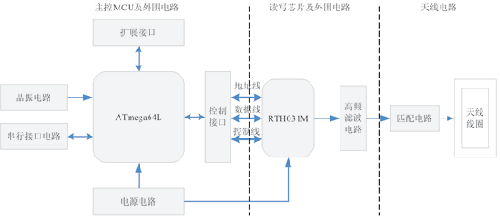

  为了增强读写模块的通用性和扩展性,在硬件设计时遵循模块化的设计思想。整个读写模块由三大部分组成:
  .主控MCU,主要提供对射频读写芯片的控制操作。
  .射频读写芯片,负责接收主控MCU的控制信息并完成与RFID卡的通信操作。为了正常工作,射频读写芯片须选用合适的并行接口与MCU连接。而为了发送、接收稳定的高频信号,射频读写芯片要通过高频滤波电路与天线部分连接。
  .天线部分,包括线圈及匹配电路。
  在所设计的TRH031M评估板中,主控MCU主要由微控制器ATMEGA64L和电源电路、复位电路、晶振电路、JTAG接口、RS-232串口接口组成;同时增加了人机接口显示电路,采用EDM12864液晶显示控制器;射频读写芯片采用TRH031M多协议读卡器芯片。微控制器ATMEGA64L和TRH031M之间通过锁存器SN74HC373N连接。TRH031M评估板总体设计见图1。
  图1 TRH031M评估板总体设计框图

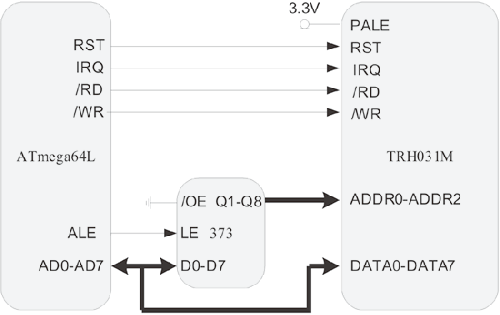

  ATmega64L通过TRH031M并行接口实现对TRH031M芯片的控制和数据传输。Atmega64L对TRH031M的并行接口采用独立的读、写信号线连接,用两个I/0引脚分别控制TRH031M的读、写信号线。为了节省I/O口,这里采用了地址/数据线复用的方式,这样就不需要专门的I/O口来控制地址线。ATmega64L与TRH031M连接示意图参见图2。
  图2 ATmega64L与TRH031M连接示意图
  ATmega64L的PTA0~PTA7连接TRH031M的DATA0~DATA7,作为数据/地址线,传输数据及地址信息。由于采用数据/地址复用的连接方式,Atmega64L 的PTA0~PTA7通过锁存器SN74HC373DBLE与TRH031M的地址线引脚A0,Al,A2连接。

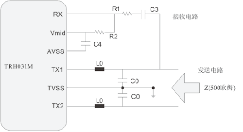

  TRH031M系统工作于13.56MHz频率下,这一频率是由石英晶体振荡器产生。但是除了13.56MHz以外,还会有可能以高次谐波的方式向外发射。为了符合国际EMC 规定,13.56MHz 中的三次五次和高次谐波要被良好地抑制,因此,必须要有一个合适的滤波器滤波输出信号以满足此规定。为了减少信号线上的干扰,使用了EMC高频滤波电路。EMC滤波电路和接收电路的原理图见图4。低通滤波器由L0和C0组成,它们的值见表1。
  表1
  图4 EMC滤波电路和接收电路的原理图
  根据f=,当我们选取=1mH时,则TRH031M的内部接收电路利用卡的回应信号在副载波的双边带上都有调制这一概念来进行工作。采用芯片内部产生的VMID作为RX引脚输入。为了稳定VMID的输出,必须在VMID和GND之间连接一个电容C4。接收电路需要在RX和VMID之间连接一个分压电路。另外,建议在天线线圈和反压器之间串连一个电容。这个接收电路由R1,R2,C3和C4组成,数值示于表1。

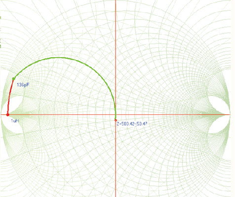

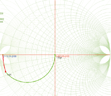

  EMC滤波电路仿真
  针对500W天线阻抗进行EMC滤波电路的仿真:
  ① 设定特性阻抗Z。=500W,输入信号频率为13.56MHz;
  ② 令负载ZL=500W+0.00jW,确定起始点1;
  ③ 在ZL上并联电容C0,得到点2;
  ④ 再在C0上串联电感L0,得到点3;
  应使点3位于15W匹配点,若点3不能精确位于该点,则应微调各元件参数。由圆图的直观性,该调整不难实现。由此,得到如图5(a)所示的阻抗圆图。由Smith Chart得到C0 =136pF,L0=1mH时,可以推算出1、3点间的等效阻抗为15.24+j 0.00W,接近于负载阻抗15Ω,这表明了我们所设计的元件参数是正确的。其误差源于元件不可能无限精确。
  (a)
  (b)
  图5 EMC滤波电路Smith圆图
  由此,得到如图5(b)所示的阻抗圆图。由Smith Chart得到C0 =136pF,L0=1mH时,可以推算出1、3点间的等效阻抗为500.42+j 50.47欧姆,接近于天线阻抗500欧姆,这表明了前面我们所设计的元件参数是正确的。

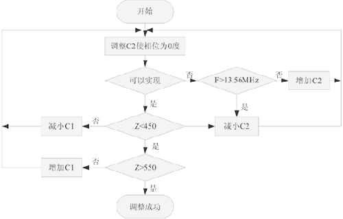

  由于每块不同的天线电路板实际的天线线圈电感值总是会稍有差异,在实际的PCB设计时,天线匹配网络的元件的设计过程按照图6进行调整。谐振电容由固定电容=150pF和可调电容CV2代替。通过调整可调电容CV2来使得天线的振荡频率为13.35MHz,通过调节C1使得天线的阻抗为500W,通过调整可调电容将每块天线板的读写距离调整到最佳。
  图6天线匹配电路调整过程

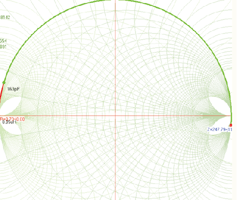

  天线匹配网络仿真步骤如下:
  ① 设定特性阻抗Z。=500 W,输入信号频率为13.56MHz;
  ② 令负载ZL=0.00W+0.00jW,确定起始点1;
  ③ 在ZL上串联电阻Rcoil=0.7W,得到点2;
  ④ 再在Rcoil上串联电感L=0.85mH,得到点3;
  ⑤ 再并联电容C2,得到点4;
  ⑥ 最后再串联电容C1,得到点5。
  图7 天线匹配网络电路的Smith圆图
  由此,得到如图7所示的阻抗圆图。图中设Rcoil为0.7W,L为0.85微亨,这样天线就由Rcoil和L来等效代替。由Smith Chart得到C2=163pF , C1 =15pF,由此可以推算出1、5点间的等效阻抗为247.79+j11W,接近于对称天线的一半阻抗250W。
  通过仿真得到的结果与笔者设计的元件参数基本一致,这说明了所设计的天线电路是正确的。
