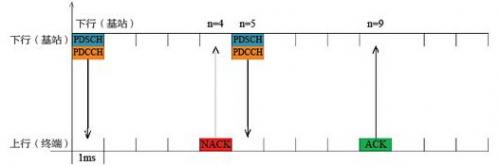

  在LTE FDD系统中,在子帧n上,基站使用物理下行控制信道(Physical Downlink Control Channel,PDCCH)调度下行数据传输,终端在子帧n+4上反馈ACK/NACK信息,基站接收处理时延最小为1ms,基站最快可以在子帧n+5上进行数据重传调度,如图1所示,单次传输的时间为1ms,一次重传的最小时间为5ms.
  图1 下行数据传输

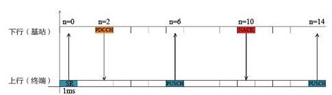

  在LTE FDD系统中,当终端有数据传输需求时,需要等待配置发送调度请求(Schedule Request,SR)的子帧n,终端在子帧n上发送调度请求信息给基站,基站最快在子帧n+2上发送上行数据调度授权信息,终端在子帧n+2上接收到上行数据调度授权信息后,在子帧n+6上传输相应的上行数据,基站在子帧n+10上反馈ACK/NACK信息给终端,终端在子帧n+14上重传所述上行数据,具体如图2所示,从有数据传输需求到一次数据传输完成,不考虑等待调度请求子帧的时间,单次传输的时延为6ms,一次重传的时间为14ms.
  图2 上行数据传输

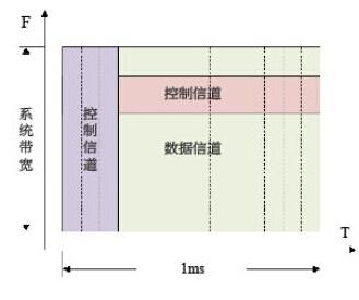

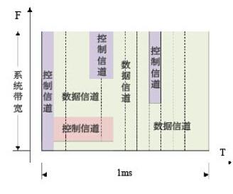

  现有LTE控制信道主要位于子帧的前n个OFDM符号上,或者,与PDSCH频分复用(时长为一个子帧),具体如图3所示,LTE系统中数据只有解码下行控制信道后才能发送数据,由于控制信道位置限制,导致数据解码时延增大。另外,一个终端对应的下行控制信道区域在一个子帧中只有一个,如果错过该区域调度,就只能等待下一个调度区域,这就导致数据调度时的等待延迟。为了降低调度时延,需要引入更灵活的下行控制区域设置,如图4所示,尽量使得有数据传输就有下行控制区域,同时,在解码下行控制信道时数据信道可以提前接收,减少等待接收时间,从而减少由于等待下行控制区域和解码下行控制信道,以及等待数据接收导致的时延,最终实现数据传输时延的降低。
  图3 现有LTE系统控制通道和数据通道结构
  图4 灵活的信道结构
