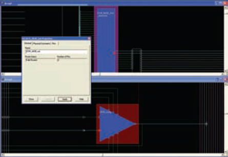

在设计中运行设计规则检查(DRC)来看一下是否有规则冲突的红色标志是一个很好的方式。在我的设计例子中,有14条警告,但都可以忽略。下一步我们将需要定位interface_clk使用的DCM,并为此DCM的90度相移输出创建另一个称为DCM_clk90_out的时钟。这需要利用全局时钟布线资源将时钟连接到BUFG。要增加一个BUFG,先在FPGA构造中找到一个未用的BUFG位置,右击并选择 Add(添加)。然后,工具会提醒你为BUFG命名(clk90_bufg)并确定其类型:BUFG(参见图1)。
图1:属性窗口允许用户配置并命名选定的逻辑项目
创建了新的BUFG,就需要将其输入和输出连接到适当的位置。在本例中,DCM的90度相移输出将驱动BUFG。在窗口Array1中,点击DCM 的90度输出端衰减器,在窗口Array2中,点击BUFG的输入端衰减器,同时按住Ctrl键,可实现连接。然后释放Ctrl键,点击鼠标右键并选择 Add。工具会提示为新网络连接输入名字。这样就将DCM 和 BUFG通过新网络连接到一起了(参看图2)。
