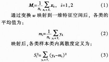

  设有两类D维训练样本xk(k=1,2,……,n)其中n1个样本来自wi类型,n2个样本来自wi类型,n=n1+n2。两个类型的训练样本分别构成训练样本的子集X1和X2。令
,yk为向量xk通过变换w得到的标量,它是一维的。实际上,对于给定的w,yk就是判决函数的值。各类在D维特征空间里的样本均值向量为:
  映射后,两类的平均值之间的距离越大越好,而各类的样本类内离散度越小越好。因此,定义Fisher准则函数为:
  使JF最大的解w*就是最佳解向量,也就是Fisher的线性判别式。
