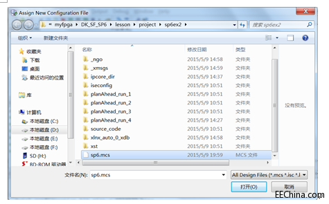

2 固化PROM
1.      如图所示,回到“BoundaryScan”界面,双击xcf04s上面的芯片图标。
2.      弹出窗口中,选择sp6ex2文件夹下刚刚生成的sp6.mcs文件,点击“打开”。
3.      回到xcf04s上面的芯片图标,右键菜单中选择“Program”。
4.      弹出如图所示窗口,默认设置,点击“OK”。
5.      出现如图所示的蓝色“ProgramSucceeded”,表示下载成功。
6.      此时,我们需要给SF-SP6开发板断电,然后再上电,则我们就能听到清脆的滴滴滴的蜂鸣器响声。
