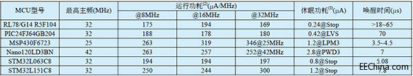

表1重点比较了16 bit/32 bit内核的性能差别,32bit的内核在运算效率方面全面超越16 bit 的内核,意味着当穿戴式医疗设备需要在片上执行数据处理和复杂算法时,Cortex-M系列内核的32 bit MCU更具优势。表2则将典型的低功耗MCU展开能效对比,可以发现16 bit MCU在低功耗方面的优势已不明显,以低功耗著称的MSP430系列在运行功耗和休眠功耗方面跟Cortex-M系列32 bit内核的STM32L系列相差无几。而32 bit MCU在休眠状态下的唤醒时间也能做到了10 μs以下,在休眠效率、快速响应方面有良好表现。

表2 典型低功耗MCU的能效对比
注: (1) 对于表1的MCU系列具体型号的测试报告,所挑选的型号片上配置相近,Flash容量均为64 kB;
(2) 常温条件+25 oC,所有外设关闭,程序从Flash运行;MCU供电电压除了PIC24的3.3 V、Nano120的3.6 V之外,其他均为3.0 V;各型号的测试结果均为当前主频下的最佳配置;
(3) 休眠功耗的测试标准:片内主时钟和所有外设关闭,RTC打开,保留RAM。

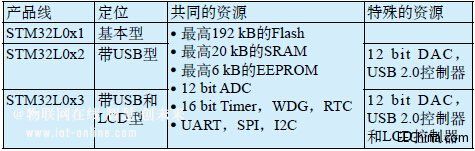

上述Cortex M0+内核的MCU 系列可为穿戴式医疗设备开发者提供多种选择,而具体的MCU型号要根据设备的实际需求来决定。在同一系列里,MCU的最高主频、内核效率、功耗状况都是一致的,具体型号之间的差别在于片上资源。如表4所示,STM32L0系列分为3条主要的产品线,差异就体现在一些特殊的集成外设,如DACUSB控制器和LCD控制器。恰当地选用这些高集成度的MCU有助于减少外部芯片的个数,可降低系统成本和功耗。因此,片上集成资源的种类、数量、功耗和性能,都是决定MCU选型的重要参考因素。
表4 STM32L0系列的3条产品线

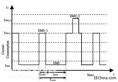

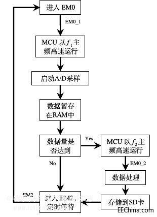

图1 展示了基于表3的Zero Gecko系列设计的动态心电记录仪的低功耗策略,MCU系统任务的理论耗电流如图2所示。其中,MCU主要在三个模式之间切换:运行模式1(EM0_1),运行模式2(EM0_2),深度睡眠模式(EM2)。平时MCU工作在EM2,高频时钟和外设关闭,耗电流为IEM2;当定时器发生中断时,MCU从EM2中唤醒,将进入EM0_1以f1主频高速运行,此时耗电流为IEM0_1,同时启动A/D进行心电信号采样,采样完毕后将数据暂存在RAM中;如果缓存的数据量没有达到阈值,MCU将直接进入EM2并定时等待;如果缓存的数据量达到阈值,则MCU切换到更高的f2主频进入EM0_2,耗电流短时间内达到IEM0_2,对缓存数据进行处理并存储到SD卡上,存储完毕后进入EM2。运行模式下使用到两个不同的主频f1和f2,分别是由A/D采样任务和SD卡存储任务对运算能力的不同需求来决定,将任务的平均功耗最优化。
基于ARM Cortex-M0+内核的穿戴式医疗设备MCU选型分析
图1 基于Zero Gecko系列的动态心电记录仪的低功耗策略
图2 动态心电记录仪执行不同任务下的理论耗电流曲线
