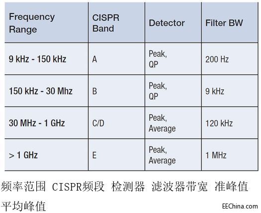

你完工了,是吗?不,没这么快。不要让所有这些数字让你相信这是问题EMI源的精确频率。事实上,测试报告中给出的频率很有可能不是实际的源频率。国际无线电干扰特别委员会(CISPR)指出,在执行辐射发射测试时,依据具体的频率范围必须使用不同的测试方法。每种范围要求特定分辨率带宽的滤波器和检测器类型,如表1所示。滤波器带宽决定了解析实际感兴趣频率的能力;这意味着频率范围在排查问题源好多方面会有变化。
表1:CISPR测试要求根据不同频率范围而有所变化,并影响频率分辨率。

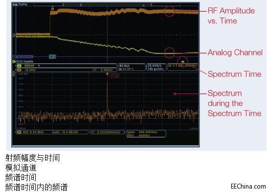

MDO将混合信号示波器的功能和频谱分析仪的功能整合在一起。借助这种组合,你能够自动显示模拟信号特征、数字时序、总线事务以及射频并在这些信息基础上实现触发。一些MDO还能捕获或观察频谱和时域轨迹,包括射频幅度对时间、射频相位对时间以及射频频率对时间的关系曲线。射频幅度与时间轨迹如图6所示。
图6:这张图显示了MDO提供的时间关联观察功能,图中显示了射频幅度与时间的关系轨迹。

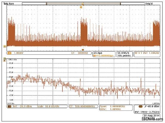

在这个例子中,小型微控制器的EMI扫描指示有一个超限故障似乎来自于中心频率约为144MHz的宽带信号。借助MDO的频谱分析仪功能,第一步是将H场探针连接到射频输入端,用相对的近场测量定位能量源。
如上所述,重要的一点是H场探针的方向要让环路平面与待测导体保持一致。在PCB周围移动H场探针,你就可以定位能量源。通过选择逐渐缩小孔径的探针,你可以将搜索定位在一个较小的区域内。
一旦定位到明显的能量源,如图10所示的射频幅度与时间轨迹就能显示这个范围内所有信号的完整的功率与时间关系。利用这个轨迹线可以清楚地看到显示屏中有一个大的脉冲。移动频谱时间使其通过记录长度,很明显可以看到EMI事件(中心位于140MHz左右的宽带信号)直接对应于这个大脉冲。为了使测量稳定下来,打开射频功率触发器,然后增加记录长度以判断这个射频脉冲发生的频度。为了测量脉冲重复周期,打开测量标记并直接判断周期。
图10:MDO的射频幅度与时间轨迹(上图)显示在140MHz处有一个显著的脉冲。频谱图形(下图)显示了这个脉冲的频率内容。

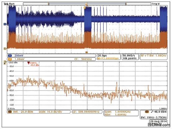

明确断定EMI源的下一步是利用MDO的示波器功能。保持相同的设置,打开示波器的模拟通道1,浏览PCB以寻找与EMI事件同时发生的信号源。
在利用示波器探针浏览信号一段时间后,就可以发现图11所示的信号:在这个案例中是一个电源滤波器。从显示屏上可以清晰地看到,连接示波器通道1的信号与EMI事件直接相关。现在就可以制订EMI修复计划了,以便在开展认证测试之前解决这个问题。
图11:使用示波器模拟通道上的无源探针找出与射频关联的信号。
