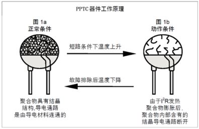

下面简单介绍TE公司的PPTC,PPTC电阻是由半晶状聚合物和导电微粒复合而成。在正常温度下,导电微粒在聚合物中构成低电阻的网格(如图1所示)。然而,不论因为通过器件的电流升高或者因为环境温度升高,当温度升高至器件的开关温度(TSw)时,聚合物内的晶状体将熔化并变成非晶状。而在晶状体的熔化过程中其体积将增加并分离了导电粒子,从而导致器件电阻非线性的增加。当故障解除,其又会自动恢复成结晶状,电阻降低到说明书规定的范围内。
图1   PolySwitch  PPTC 器件工作原理简介

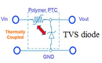

TE公司电路保护部门推出的PolyZen就是一种可以有效保护上述所讲的感应雷击事件和输入电源误接两种故障模式的器件。图2是TE公司的PolyZen器件的内部示意图。它内部集成了TVS二极管过压保护元件,能够和内部的PPTC过流保护元件起协同保护作用。在出现持续的高功率状态时, 器件中的PPTC元件由于温度升高会从低电阻状态转变为高电阻状态,从而限制了电流并产生压降,有效地保护TVS二极管和接在它后面的电子电路,有效地增强了TVS的功率处理能力。对于12V输入的 安防视频监控产品,TE电路保护部专门为安防监控研发出嵌位电压大约为为17.5V,电流1.3A的ZEN150V130A15YML7B。此PolyZen尺寸为3.2mm x 2.5mm x 1.3mm,它的占用面积仅仅是TE已往PolyZen产品 (4 x4 x1.7mm)的一半左右,而且外围不需要外接任何其他器件,使得开发应用非常的方便,适合安防视频监控产品对体积严苛要求的发展方向。经测试该PolyZen产品可以完全满足2000V的感应雷击事件以及输入电源误接事件的保护要求。除此上述两种保护功能之外,该PolyZen器件还具有过流保护,过热保护,电源偏置保护,ESD保护等功能,给客户带来全面的可靠保护。
图2   PolyZen产品内部示意图
