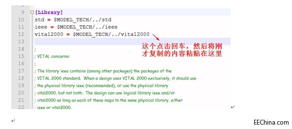

接下来,同样是使用文本编辑器Notepad++打开这个modelsim.ini文件。找到“[Library]”所在的行,大约是第9行,如图所示。
在第12行的行尾,回车换行,然后将前面复制好的内容粘贴上去,如图所示。原有的内容都别动它,不要删除掉。当然了,其实只要保证复制过来的内容粘贴在“[Library]”和“[vcom]”之间就行,然后保存,关闭文件。
