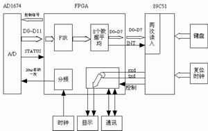

图1 硬件结构框图硬件设计
由于我们选用的AD1674芯片转换时间为10ms,而所设计的电路每隔20ms启动转换一次,所以有足够的时间完成模数转换。轴重台的宽度为40cm,汽车通过轴重台的最大速度为15km/h,通过计算可知在这段时间里系统可采集4800个数据。由于前30ms是传感器的反应时间,将剩下的数据进行FIR数字滤波后,噪声会被有效的抑制。为了进一步平滑波形,对每8个数据做一次平均,这样就消弱了由于汽车高速通过轴重台时由于颠簸产生的尖峰信号。FPGA的每次滤波包含有FIR运算和8个数据的平均值运算,完成一次滤波就会向单片机发一个中断请求,此时单片机读取滤波后的数据。由于我们选用的A/D转换器是12位,而单片机89C51是8位的,所以经过处理后的数据必须分两次读入。第一次读入低8位,第二次读入高4位,然后对数据处理。此时我们可以认为单片机接收的数据为滤波后不含有噪声的数据。根据轴重称量的波形图可以知道,只要求出此时的最大值就是汽车的真实重量。
在此仪表中,串行口即用来显示也用来通讯,我们可以通过FPGA很容易实现切换。如图1所示,当控制信号为1的时候RXD、TXD用于显示,而当控制信号为0的时候用于和上位机通讯。

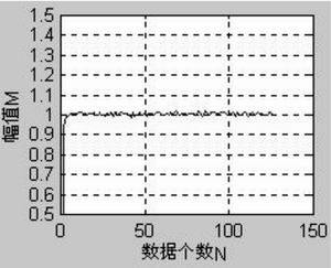

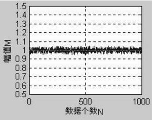

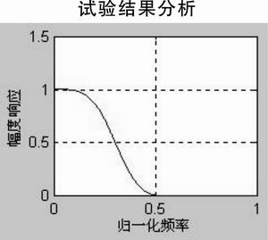

我们选用加海明窗的理想低通滤波器,其归一化截至频率为0.25,如图2所示。汽车称重信号为含有多种成分噪声的直流信号如图3所示,这1000个数据经过FPGA的FIR滤波和8点数据平均后,提供给单片机125个数据,其波形如图4所示。

滤波之前的噪声的峰峰值在0.1V左右,而此时的轴重信号为1,这将严重影响测量精度。滤波后我们看到情况得到了明显的改善,噪声信号的峰峰值被抑制在0.02V的范围内,大大改善了信噪比,从而提高了测量精度。
