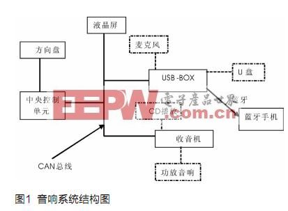

该产品是一个集成USB音频播放、蓝牙免提、蓝牙音频流播放等功能于一体的汽车电控单元(以下以USB-BOX来表示),通过CAN总线与车内音响系统组合为一体,实现播放普通U盘内音乐文件(MP3、WAV、WMA等),同时可以通过蓝牙功能实现免提接听、拨打电话及播放流媒体音乐等[1]。音响系统包括液晶屏、收音机、方向盘和USB-BOX,其中液晶屏用于实现歌曲文件信息、电话相关信息以及电话本的显示等功能,收音机实现CD音乐播放及控制等功能,收音机和方向盘上带有按键控制接口,实现对USB-BOX的音乐控制和免提操作,系统结构如图1所示。
在这个CAN网络汽车音响系统中,收音机和方向盘CAN节点提供人机操作接口控制USB-BOX,而USB音乐播放和蓝牙免提功能相关的液晶屏显示页面则由USB-BOX来控制。USB-BOX的程序设计采用基于有限状态自动机的软件架构,将整个控制流按照功能分解为若干并发的子状态机,每个状态机被实现为一个任务,在子状态机中将该功能实现的过程节点做为子状态,以过程的推进作为状态机的跳转,这样使得整个系统构架清晰,简化了实现,便于系统调试和后续功能扩展[2]。

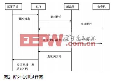

而EUT配对过程的实现(图2)是一个典型的采用CAN总线及蓝牙技术综合实现的功能,首先EUT将来自蓝牙手机的配对请求通过CAN总线发送到液晶屏上显示,然后利用收音机上的按键允许配对,通过CAN总线发送给 EUT,EUT接着把弹出PIN码虚拟键盘请求发送到液晶屏上,接着在液晶屏上的虚拟键盘上通过收音机上的按键输入PIN码,然后通过CAN总线把PIN码发送到EUT上,EUT接受蓝牙手机配对,发送PIN码完成配对。
在这里约定一个统一的PIN码,只需要在测试工装上实现蓝牙配对、接收EUT通过CAN总线发送的配对请求、通过CAN总线发送允许配对命令及发送PIN码到EUT的功能即可完成对EUT配对功能的测试。如果测试台上EUT蓝牙特性OK,便可以顺利完成配对操作,如果该EUT的信号强度没有满足要求,而通过搜索最强信号强度得到的蓝牙地址是另外一个EUT的话,由于测试工装跟另外一台工装测试台上的EUT不存在CAN总线连接,所以无法接收配对请求,在这里设定一个超时时间,便可以得出EUT测试不OK的结论。
