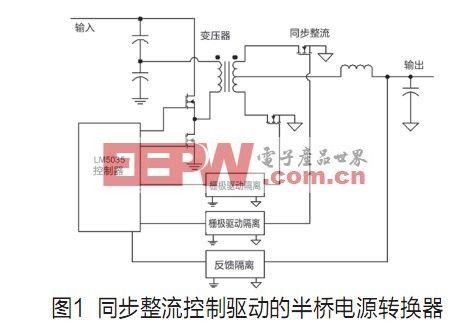

所有的隔离直流/直流电源转换器都包括输入滤波器、输出滤波器、变压器、初级开关、次级整流和一个控制器。控制器既可以参考初级地,也可以参考次级地。图1 显示了一种隔离半桥电源转换器,其控制器以初级边地作为参考地。隔离边界上总共有4个交叉点:电源变压器、反馈信号,还有2个同步整流MOSFET控制信号。因为反馈信号是相对较慢的模拟信号,通常使用一个光耦来进行隔离反馈信号。大多数光耦在用于同步MOSFET栅极驱动隔离时都太慢。现在也有适用的快速光耦,不过这会导致成本大幅提高。

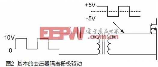

图2显示了最基本的变压器隔离栅极驱动。输入通过一个隔直电容耦合。一个10V、50%占空比的驱动信号通过隔直电容后变成一个5V 直流偏置信号。偏置电压为:V(驱动)×占空比这个例子中最终次级侧驱动信号振幅从+5V 到-5V。负截止区具有良好的噪声抗扰性能,但是半峰值导通区又会减小噪声抗扰性。对于占空比大于50%的情况,这个设计不实用,峰值幅度随着占空比的增加而不断减小。
对占空比变化很快的应用必须保持谨慎,如瞬态响应会导致工作紊乱或损坏器件。当偏置通过耦合电容后改变(由于占空比的改变)时,电容可能由于变压器励磁电感导致产生振荡。这种振荡会在计划外的时间间隔中打开MOSFET。大电容值、栅极电阻或者降低占空比变化速度对减少振荡都有帮助。但是选择太大的电容会导致变压器在瞬态期间饱和。
