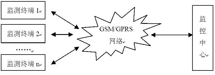

自来水流量远程监测系统的结构如图1所示。系统由若干监测终端、无线数据传输网络和监控中心三部分组成。其中,监测终端安装于各供水分区的监测点,及时将监测到的流量数据通过GPRS网络传输到设在自来水公司的监控中心,由中心对各分区的数据进行分析,从而实现对各分区供水的科学管理。这里所说的供水分区不是一般的给水系统分区(并联分区或串联分区),而是在供水管网上安装流量计将整个供水系统划分成若干个供水区域,每个区域作为一个监测点,对管理区域内流进的自来水总量和实际销售的水量进行量化管理,以此来了解和掌握各区域内的需水量、供销差、漏失量、未收费水量等情况。
图1  系统结构图
