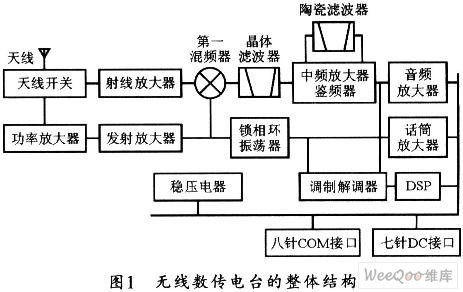

图1所示是一个无线数传电台的整体结构图。现在国内大部分的遥控遥测电台都是用模拟调频对讲发信机(即车载电台)加MODEM芯片改制而成的。它不是专业的数字数据传输设备,而是工作于230 MHz/800 MHz数传业务频段和350 MHz/800 MHz集群业务频段的对讲机。这种方式在国外早已淘汰。用这种电台传输数据存在着可靠性差、性能指标低、误码率高、灵敏度低、无网管等缺点。如果数据传不回来或控制不能下达,它将无法判断是停电、电源坏、信号差、天线馈线不匹配、温度高还是PLC//RTU无数据。因此,在要求高速度、远距离、高可靠性的传输中,则应当采用本文给出的基于DSP (Digital SignalProcess-ing)等技术的数传电台。而美国MDS公司以及DATAIANC等厂家的设备,也具备这些功能。

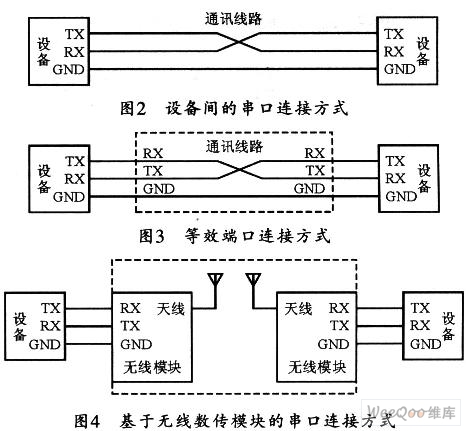

常见的数传模块的功能一般分为基本数传功能、扩展功能、高级扩展功能等三种。这里主要介绍实现基本数传功能的硬件连接方式。如果用TX表示设备端口上的数据发送(数据离开功能块)端子,用RX表示设备端口上的数据接收(数据进入功能块)端子,那么,设备A与设备B之间的串口连接方式如图2所示。
如果将串口连线也看成一个两端口的设备,并对这两个端口的端子做标注,则两设备进行串口通讯的连接电路如图3所示,其中图3中间框内的串口连线可以看成一个两端口的设备。如果用无线数传模块替代串口连接线,则设备A与设备B之间的通信连接电路如图4所示。
对比图3与图4可以看出,如果将两个无线模块组成的无线信道也看成是一个两端口的设备,则对设备A与设备B而言,串口通讯时有线连接与无线连接的端子的对应关系是一样的。
