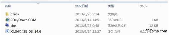

1 安装文件拷贝与解压缩
         到SP6共享网盘(链接http://pan.baidu.com/s/1jGjAhEm)下的software文件夹下载ISE14.6的安装包。

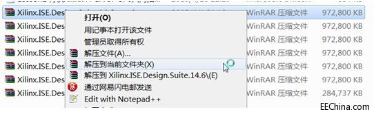

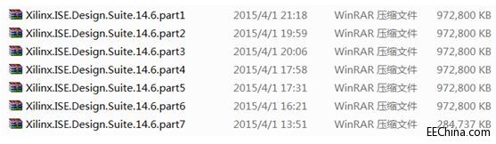

         随意选中前面的某个压缩包,右键单击选择“解压到当前文件夹”。
         随后大约需要5-10分钟,解压才能完成。解压完成后,出现如下文件夹。

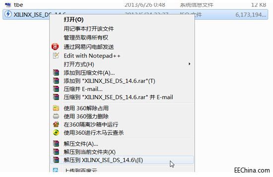

假设用户PC没有安装虚拟光驱,则按照我们下面的步骤操作。右键单击“XILINX_ISE_DS_14.6”,选择“解压到XILINX_ISE_DS_14.6”,如图所示。

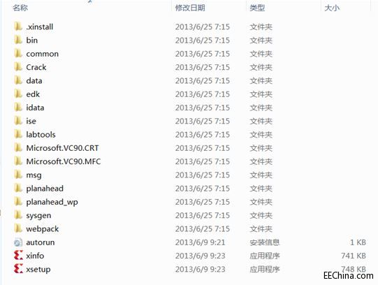

         安装前面的步骤解压缩后,如图所示。
         在着手开始安装前,建议大家把什么乱起八糟的杀毒软件都关一关,免得后面一大堆郁闷问题。

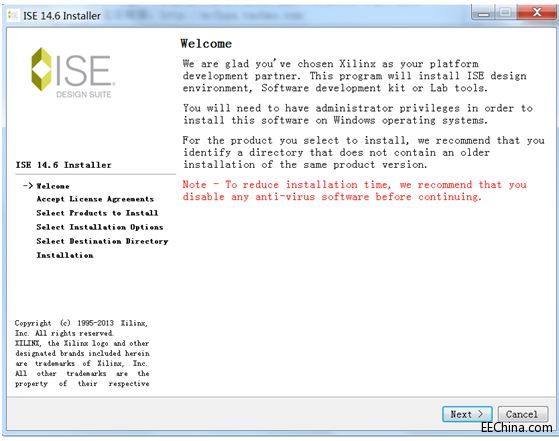

双击上图的最后一个可执行文件“xsetup”,随后便弹出了最基本的ISE安装界面,如图所示。点击右下角的“Next”进入下一步。

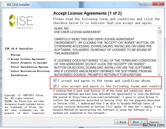

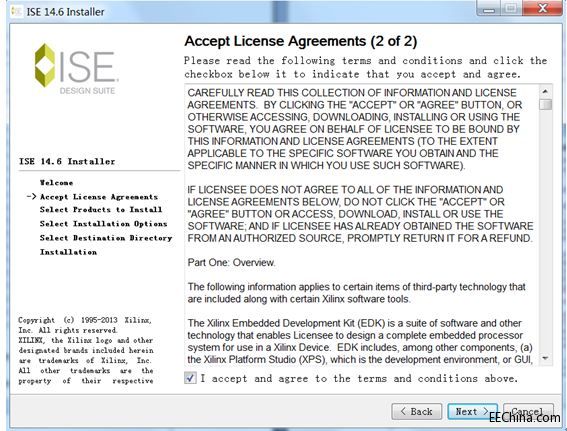

         如图所示分别勾选“I accept …”和“I also accept…”两个选项,再点击右下角的“Next”进入下一步。
         如图所示,勾选最下方的“I accept…”选项,然后点击右下角的“Next”进入下一步。

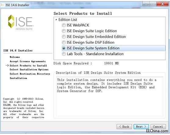

         如图所示,默认选择“ISE Design Suite System Edition”, 然后点击右下角的“Next”进入下一步。

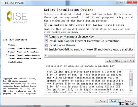

         如图所示,默认勾选所有选项,然后点击右下角的“Next”进入下一步。

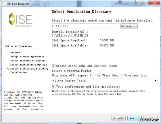

         如图所示,最好都使用默认设置,尤其是“Select the directory where you want the software installed”下面的安装目录,最好是默认的C盘。然后点击右下角的“Next”进入下一步。

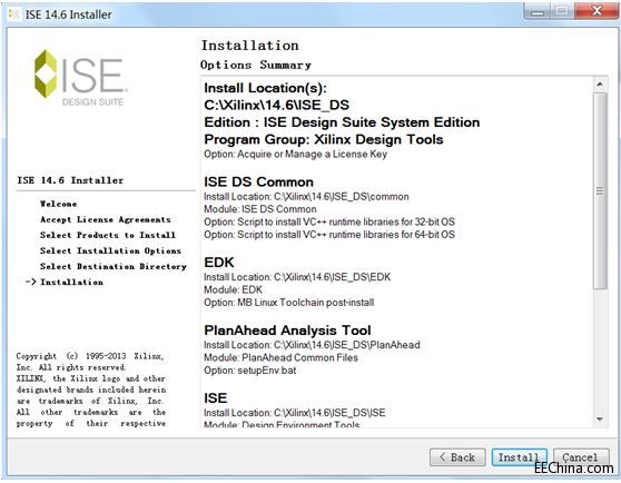

         如图所示,一切就绪,点击右下角的“Install”开始安装。

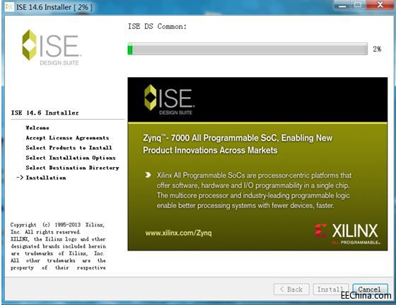

         如图所示,开始安装后,需要较长时间,大家需要耐心等待。可以先去泡杯茶,不建议此刻此刻用PC同时干一些消耗CPU或内存的活。

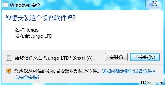

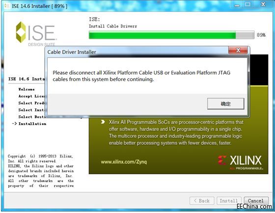

         在安装到89%时,出现如下图所示的弹出框,提示安装下载线的驱动,点击“确定”。
         随后,弹出如下界面。点击“安装”。
