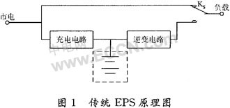

EPS应急电源是以CPU为核心,加上整流充电模块、逆变放电模块、旁路切换模块和蓄电池组成的智能供电模块,采用电子集成模块化结构的强弱电一体化系统,是一种高科技环保产品。他在紧急的情况下作为重要负荷的第二或第三电源供给,可望替代不少场合的柴油发电机组和UPS。采用智能芯片控制,维护简单,自动操作,市电异常时,一般指市电小于187 V或高于242 V,自动切换,切换时间小于0.5 s,可无人值守;采用IGBT逆变桥PWM控制,供电电压稳定,逆变频率稳定,波形好;平时处于睡眠状态(浮充),逆变桥不工作,电能损耗小,放电效率高。主要适用于电梯、消防、安防、应急照明、医院手术室和实验室等重要场合。传统的EPS采用后备式结构,如图1所示。
当市电正常供电,切换开关Ks接通市电,应急电源处于整流状态,蓄电池浮充,逆变电路不工作。当市电异常时,切换开关接通逆变电路,应急电源进入逆变放电过程,并停止充电;同时,检测蓄电池组端电压,当端电压小于放电终止电压时,蓄电池放电完毕,停止放电。再加上蓄电池组过压、欠压保护;输出交流过压、过流、高温、短路保护等功能就组成了传统EPS应急电源的全部功能。

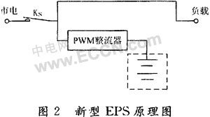

2.2 新型EPS工作原理
新型的EPS应急电源工作原理如图2所示:
可以看出,他也是后备式电源。在结构上"充电电路"与"逆变电路"合并为一个整流/逆变电路,即PWM整流器。他能够实现传统的EPS宽/放电的功能,具体的工作过程是这样的:当市电正常时,Ks合并,即市电同时给负载和电池供电,PWM整流器工作于整流状态,蓄电池浮充。当市电异常时,为了防止电能回馈电网,Ks断开,由电池给负载供电,PWM整流器工作于逆变状态,蓄电池放电。同时,检测蓄电池端电压,直到端电压下降到放电终止电压时,即蓄电池放电完毕,自动关闭PWM整流器。应该重新充电才能重新使用。由于PWM整流器能够进行控制功率因数,所以给定电流信号应与电网电压同相(整流),或者反向(逆变),实现单位功率因数控制,净化电网,提高效率。

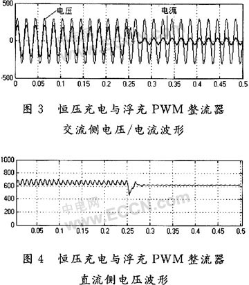

3.2.1 恒压充电与浮充仿真分析
恒压充电与浮充的控制系统采用双环结构,即电流内环和电压外环,电压外环采用PI凋节,使蓄电池的端电压跟踪给定电压值。内环采用P调节,进行电流正弦波和高功率因数控制。
蓄电池在充电过程中,对电网来说,蓄电池是一个负载,高功率闪数控制时,PWM整流器网侧电流跟踪电压信号。从图3和图4中可以看出,蓄电池充电初期,电流幅值较大,当t=0.1 s时。电流幅值减少,蓄电池端电压达到稳态值;当蓄电池由恒压充电到浮充电(电压稍降)时,蓄电池有短暂的放电过程,即t=0.25 s处电流与电压反相;蓄电池进入浮充状态后,充电电流明显降低。

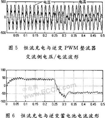

3.2.2 恒流充电与有源逆变仿真分析
恒流充电与有源逆变的控制系统也是由双环结构,内环是电流环(交流),采用P调节,达到交流侧的电流为正弦波和高功率因数,而外环仍然是电流环(直流),采用PI调节,控制直流侧的电流跟踪给定信号,实现恒流充电或者有源逆变功能。
图5和图6是40 A的恒流充电到40 A的有源逆变仿真的电压/电流波形。在恒流充电过程,交流侧电压与电流同相,蓄电池吸收电网能量;在有源逆变过程,交流侧电压与电流反相,蓄电池给电网供电,放电电流基本恒定,可以进行蓄电池容量测量。

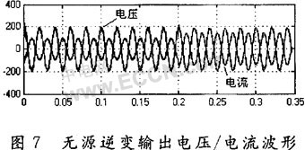

3.2.3 无源逆变仿真分析
无源逆变即蓄电池给负载供电的过程。跟其他一般逆变控制方法相同,控制输出电压的频率与幅值不变。从图7可以看出,当t=0.2 s时,并联一个电阻,模拟负载的扰动,逆变电压的波形基本不变,可见逆变电源有一定的带负载能力,鲁棒性较好。
