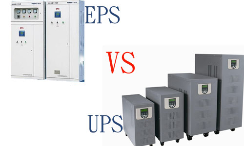

  EPS电源与UPS电源的区别
  EPS电源是在UPS电源的基础上衍生出来的不同行业产品,应用的使用时间相对较晚。
  EPS电源与UPS电源两者均具有市电旁路及逆变电路,其功能区别是:EPS仅具有持续供电功能,一般对逆变切换时间要求不高,可有多路输出且对各路输出及单个蓄电池具有监控检测功能,日常着重旁路供电,市电停电时才转为逆变供电,电能利用率高。而UPS(在线式)仅有一路总输出,一般强调其三大功能:(A)稳压稳频(B)对切换时间要求极高的不间断供电(C)净化市电,日常着重整流/逆变的双变换电路供电,逆变器故障或超载时才转为旁路供电,电能利用率不高(一般为80%-90%)。不过在欧美电网及供电比较完善的国家,为了节能,部分UPS的使用场所已被逆变切换时间极短(小于10毫秒)的EPS取代。
  在国内,EPS电源主要用于消防行业的用电设备或其他供电质量要求不高的用电设备,仅强调能持续供电这一功能,而UPS电源一般用于精密仪器负载(如电脑、服务器等IT业负载)要求供电质量较高场合;极度强调逆变切换时间、输出电压、频率稳定性、输出波型的纯正,无各种干扰等。
