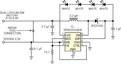

您只需稍微留意一下电源的额定输入电压即可看出,IC可以限制可用的输入电压范围。通过仔细检查IC的工作规范和电路拓扑,您或许能够在此输入电压限制范围内进行工作。例如,TI (www.ti.com)的 TPS61042 产品说明书表明其具有为白色LED电路提供恒流驱动所必需的所有功能;但是,IC的输入电压并不能满足此"设计理念"的输入电压要求。双锂离子输入电压的变化范围为6至8.4V,但TPS61042的输入电压范围介于1.8至6V。进一步对电路检查后发现,功率级不需要连接到与控制IC相同的电压线路上。如 图 1 所示,通过将TPS61042的输入电压与功率级分开,您可以使用超过6V的输入电压给LED驱动器供电。
图1  此电路提供了超过电源IC输入电压限制范围的一种方法。
IC可以接收来自1.8至6V的任何可用系统电压的能源,只需将此电压连接到VIN引脚即可。现在,该功率级的输入可以直接连接到电池上。通常,功率级可以连接到低于所需输出电压的任何电压上。由于存在升压拓扑,因此功率级的输入电压必须低于输出电压,或者电感器和二极管直接将输入电压传送到输出端。SW 引脚上允许的最大电压为28V,这也限制了功率级的最大输入电压。
此项技术还大大提高了系统效率。有关此电路的效率数据表明,输入电压越高,效率也越高。如果您不得不在低于6V的电压下运行LED驱动器,则驱动LED的能源是"双重转换的"。它先从原始锂离子输入转换成中间系统电压,然后再从中间系统电压转换成LED驱动的电流。仔细检验IC的操作规范,您可以发现完全不受其输入电压范围的限制,并能有效节约系统成本与板极空间,并提高系统效率。
