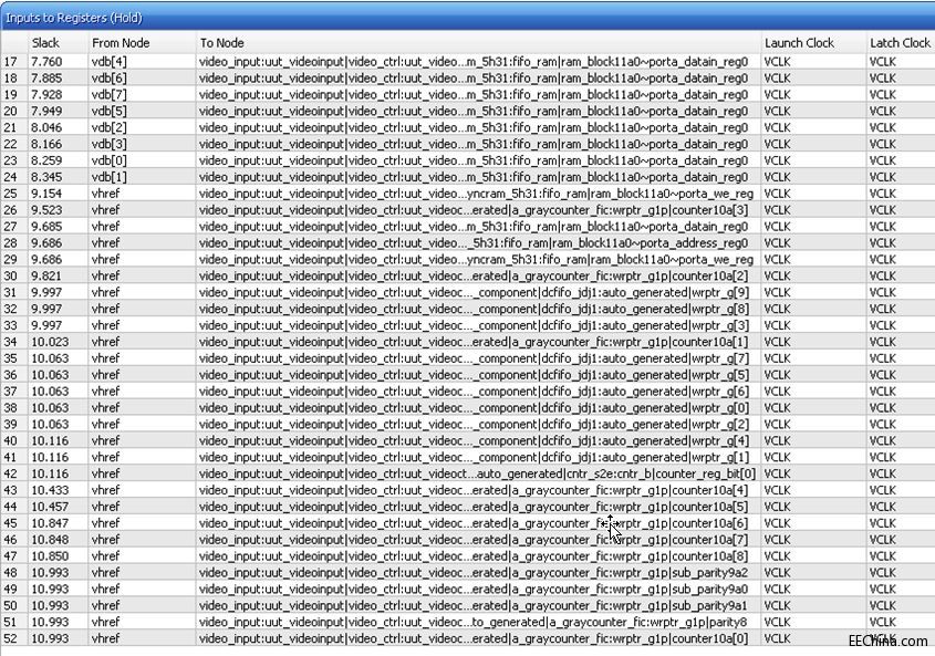

约束完成后,参照前面章节Update Timing Netlist并且Write SDC File…,接着就可以重新编译整个工程,再来看看这个时序分析的报告。如图8.57和图8.58所示,在报告中,数据的建立时间有9~13ns的余量,而保持时间也都有7~11ns的余量,可谓余量充足。(特权同学,版权所有)
图8.57 setup时序报告
图8.58 hold时序报告

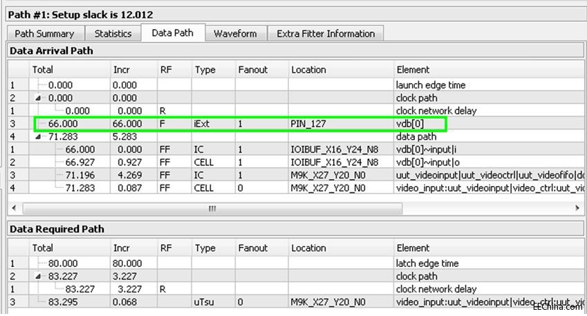

另外,我们也可以专门找一条路径出来,看看它的具体时序路径的分析。如图8.59所示,vd[0]这条数据线的建立时间报告中,66ns的input max delay出现在了Data Arrival Path中。(特权同学,版权所有)
图8.59 vd[0]路径的setup时序报告

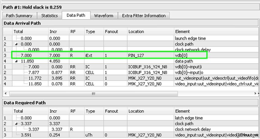

而在vd[0]的保持时间报告中,如图8.60所示,7ns的input min delay则出现在了Data Arrival Path中。(特权同学,版权所有)
图8.60 vd[0]路径的hold时序报告
