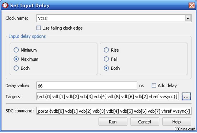

点击ContraintsàSet Maximum Delay,对vdb[0] vdb[1] vdb[2] vdb[3] vdb[4] vdb[5] vdb[6] vdb[7] vhref的set_max_delay做如图8.55所示的设置。(特权同学,版权所有)
图8.55 set_max_delay约束

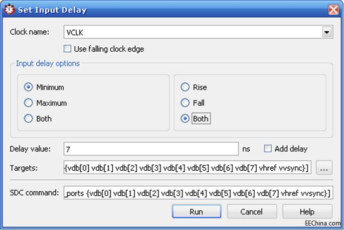

点击ContraintsàSet Minimum Delay,对vdb[0] vdb[1] vdb[2] vdb[3] vdb[4] vdb[5] vdb[6] vdb[7] vhref的set_min_delay做如图8.56所示的设置。(特权同学,版权所有)
图8.56 set_min_delay约束
