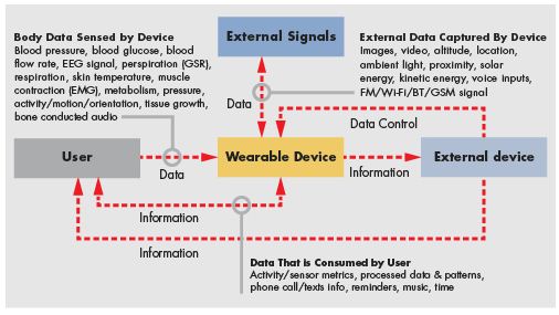

可穿戴技术受到了用户的追捧,因为这些设备有助于分析人们的日常活动,并可通过一种直观的方式交换信息,极大改善我们的生活方式,给我们带来便利。市场上有各种各样的可穿戴电子设备,最有名的是智能手表、活动监测器和健身手环。这些高度便携式设备被戴在用户身上,或以其它方式附着在人身上,能够通过一个或多个传感器测量和捕获信息(参见图1)。
图1:一个典型的可穿戴设备能够整合用户数据和外部数据,它与一个外部设备配合工作,分析并向用户显示信息。

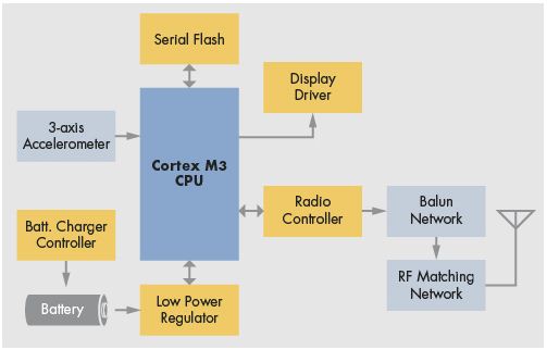

可穿戴设备通常内置一个或多个传感器、存储器件、连接器件(射频控制器)、一个显示屏和一块电池(参见图2)。除了具备较高的功能性、可靠性和能效之外,可穿戴设备还应该小巧、轻便和便宜,并能够支持各种不同的通信模式。
图2:一个可穿戴设备的框图,图中显示了MCU、传感器、闪存、电池及电源管理器件、连接子系统和显示器

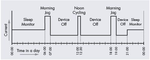

可穿戴设备的一个典型使用模式为设备进入超低功耗或待机模式提供了多个机遇(参见图3)。
图3:活动监测器等可穿戴设备的正常使用模式为设备进入超低功耗甚至待机模式提供了多个机遇。
即使在活动期间,可穿戴设备也不必连续发送数据。无论是三轴加速计测量的运动数据,还是传感器感测的心率,数据都是周期性传送,通常是每个连接间隔传送一次。正常的程序是感测数据,转换数据,然后通过蓝牙智能连接发送数据。其余时间内,系统都处在深度睡眠模式。请注意,现有的大多数芯片解决方案提供多种功耗模式,可在给定的功耗模式下在电流消耗和唤醒时间之间进行权衡。应根据系统的时间要求选择不同的模式。

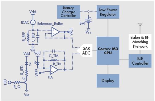

让我们以一款可监测心率的手环为例(参见图4)。光学心率监测器的工作原理是光电容积脉搏波(PPG)技术,它通过处理血容量的变化生成心率数据。该技术使用一个LED照亮人体组织,并使用一个光电二极管测量反射信号,后者包含血容量变化的信息。一个跨阻放大器(TIA)将光电流转换为电压,该电压然后被一个模数转换器(ADC)转换为数字信号。这个数字信号然后在手环处理器的固件中被处理,以去除直流偏移和高频噪声,从而检测出心率;此外,还可以使用有源滤波器在模拟域中进行过滤。
图4:手环心率监测器分析传感器处的血容量变化导致的光信号的变化。一个光电二极管读取反射信号,一个跨阻放大器将光电流转换为电压。模拟信号必需被转换为数字信号,然后经过过滤,才能获得心率数据。
完成数据分析后,设备使用一条蓝牙链路将心率数据发送到手环或支持蓝牙智能协议的设备上的蓝牙智能控制器。在某些光学心率监测器中,可穿戴设备使用一个单独的控制器处理心率数据,该控制器通过I2C/SPI/IART协议与主处理器通信。
在这些系统中,多个离散组件的使用不仅在电兼容和测试方面增加了系统的复杂性,而且还增加了功耗(因为缺乏对不使用时的AFE的控制)、BOM成本和PCB的尺寸。

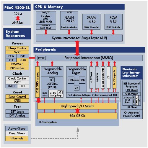

为了解决这些问题,多家厂商推出了基于片上系统(SoC)架构的设备。这些设备不仅内置一个控制器,而且还包含可用于实现大多数基本AFE和数字功能的模拟和数字系统。其中一款控制器就是基于赛普拉斯可编程片上系统(PSoC)架构的PSoC 4 BLE。该款SoC专为可穿戴市场而设计,包含一个8-MHz ARM Cortex M0 CPU、众多可配置模拟和数字资源和一个内置的蓝牙智能子系统(参见图5)。
图5:PSoC 4 BLE在一个封装中内置了处理器、存储器件、连接器件、电源管理器件以及模拟和数字资源。
在模拟前端,该器件配有4个未配置的运算放大器、2个低功耗比较器、1个高速SAR ADC和一个面向用户接口应用的专用电容式感应模块。在数字方面,它配有2个可用于实现I2C/UART/SPI协议的串行通信模块(SCB)、4个16位硬件定时器计数器PWM(TCPWM)和4个可用于在硬件中实现数字逻辑(如同FPGA)的通用数字模块(UDB)。

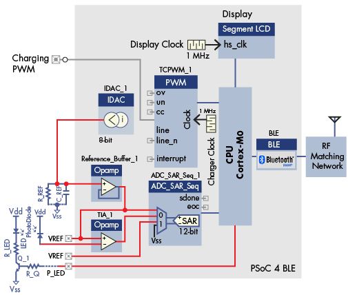

为了展示SoC架构的优势,让我们看一看图4所示的心率监测器使用PSoC 4 BLE后发生了哪些变化(参见图6)。在这个版本中,SoC使用其内部资源实现了所有功能。在该控制器以外,只需要几个无源组件和一个用于驱动LED、隶属于射频匹配网络的晶体管。这种集成架构消减了BOM成本和PCB尺寸,同时还能让设计人员控制AFE的功耗。
图6:手环心率检测器的SoC架构消减了设计的尺寸、BOM成本和复杂程度。
