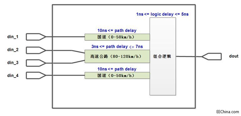

下面我们再来看一个例子,如图8.2所示,我们假设有4个输入信号,经过FPGA内部的一些逻辑处理后到达同一个输出端。FPGA内部的布线资源有快慢之分,就好比普通的国道和高速公路。通过高速通道所需要的路径延时假设为3ns-7ns,但只有两条可用;而通过慢速通道的路径延时通常要大许多,这里假设大于10ns。(特权同学,版权所有)
图8.2 时序分析实例2

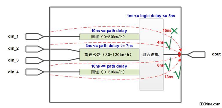

默认情况下,如图8.3所示,离高速通道较近的din_2和din_3路径被布线到了高速通道上,当前的4个信号在FPGA内部的延时分别为:din1 = 15ns,din2 = 4ns,din3 = 6ns,din4 = 13ns。(特权同学,版权所有)
图8.3 时序分析实例2默认布线延时

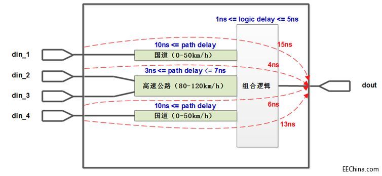

按照前面给出的4个输入信号的默认布局布线情况来看,如图8.4所示,虽然din2、din3和din4都达到了要求,但是din1无法满足时序要求,我们通常认为这是时序违规。(特权同学,版权所有)
图8.4 时序分析实例2默认布线时序违规情况

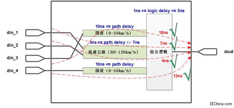

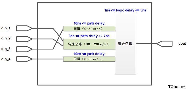

如果我们按照实际的需求对FPGA进行如下的时序约束:din1 < 10ns, din2 < 10ns, din3 < 20ns, din4 < 20ns。接下来,如图8.5所示,FPGA将重新进行布局布线。(特权同学,版权所有)
图8.5 时序分析实例2重新布局布线
由于添加了时序约束,因此,FPGA的布局布线工具会根据这个实际需求,重新做布局布线。重新布局布线后的路径延时如下:din1 = 7ns, din2 = 4ns, din3 = 18ns, din4 = 13ns。显然,FPGA内部的时序全部都能够满足要求。(特权同学,版权所有)
图8.6 时序分析实例2重新布局布线后的时序违规情况
