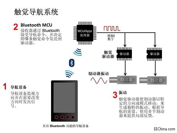

那么这种系统长什么样呢?此系统由两个主要部分组成:导航设备和触觉用户接口(图3)。智能手表、智能手机、或者专用导航设备均可用来生成导航命令。这些命令被映射到特定的制动器(例如,左右车把),还有就是特定的触觉效应(诸如用于急转弯的三重蜂鸣声),然后通过Bluetooth传到Bluetooth微控制器 (MCU)。Bluetooth MCU解释接收到的效应,然后触发触觉驱动器来生成正确的触觉振动。

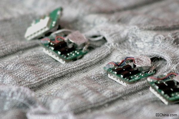

在这里可以看一下Precision Microdrives公司生产的封装电机。对于LRA来说,实现起来就稍微简单一些。LRA是完全封装的,所以制动器可以被黏合或者固定在几乎所有表面上。此外,在触觉反馈腰带、背心或衬衣上设计几个小口袋,就可以将这些设备缝制在衣服内(图6)。这也可以通过ERM实现。

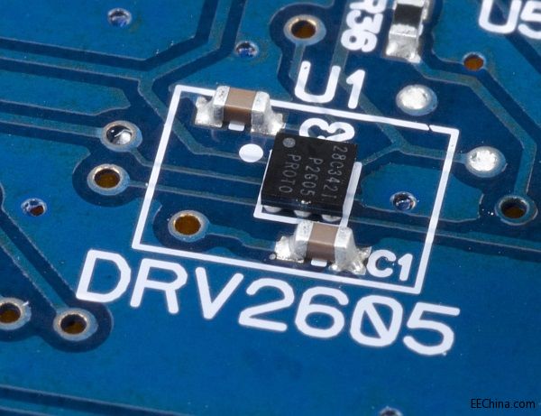

让我们来看一看德州仪器 (TI) DRV2605L ERM和LRA驱动器,它在芯片内嵌入有123种不同的触觉波形。此器件为你生成触觉语言。你只需要将它整合在一起并大声说出来就可以了!嵌入式波形可以与序列组合在一起,以获得更加多变的触觉效应。它采用极小型1.5mm x 1.5mm BGA芯片级封装,或者稍微大一些的3mm x 3mm引线封装,个人认为这种封装方式更容易焊接。两种封装都只需两个外部组件:一个1μF旁路电容器和1个1μF内部稳压电容器
