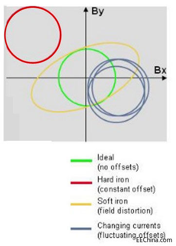

在实验室外,所谓的地球恒定磁场的刚性磁线不断被各种物体修改,如门框、桌子、椅子和其他金属物品。基于其特定磁特性,这些物体通过称为硬铁和软铁扭曲的现象改变其周围的磁场。
图1:罗盘误差的来源:外部磁场
诸如NdFeB、AlNiCo等硬磁材料(“硬铁”)引起高残余B场或“磁记忆”,而软磁材料(“软铁”)则通常是诸如铁(Fe)、镍(Ni)等材料及其合金。
当磁力计用于设备中时,硬铁扭曲由产生磁场的物体造成,例如扬声器内的磁铁,由此导致传感器输出中称为“恒定偏移”的偏差,然后需要对其进行补偿。另一方面,软铁扭曲则是由“被动”影响或扭曲其周围磁场但自身不一定产生磁场的物体造成的,例如存储卡插槽、电池、无线天线、门窗框架和各种其他周围环境中的标准对象。这种类型的扭曲改变了磁球的实际形状,并且很大程度上取决于材料相对于传感器和磁场的定位。

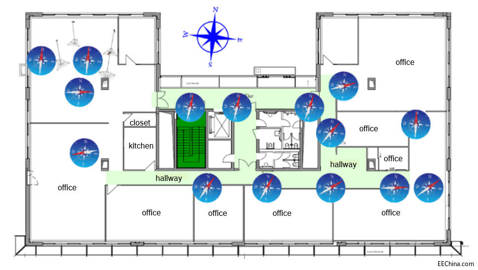

如图2所示,在典型的室内区域,由于一般物体引起的磁场扭曲,罗盘方向变化很大,即罗盘的红色“北”针指向各个方向。
图2:典型室内区域传感器读数(磁力计)的变化
因此,补偿硬铁和软铁扭曲对于获得有意义的磁力计读数至关重要。这种补偿需要在设备设计期间进行复杂的程序,并且在实际使用期间将结果结合到传感器的软件中,如下文中的进一步描述。

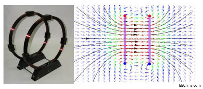

来自位于终端设备(例如智能手机)内部部件的软铁扭曲是恒定的,因此可以通过使用一次性解决方案来补偿。这种补偿需要所谓的“软铁补偿矩阵”(SIC Matrix),对此,设计者在设备中具有更广泛的布局选项。这些补偿后传感器的读数具有明显更高的精度,与未补偿读数相比达±2°,其中误差范围可以轻松达到±10°。校准通过3D线圈系统(亥姆霍兹线圈)进行,该线圈系统由在同一轴上对中的两个螺线管电磁铁组成,可抵消这些干扰性外部磁场,以提供“清洁”的磁环境。带有惯性传感器的设备被放置在此清洁环境中,并接受测量,以创建磁力计的原始数据记录,然后将其输入数据驱动工具,生成SIC矩阵。之后,该SIC矩阵将合并至软件驱动器中,并永久补偿影响磁力计数据的设备内软铁扭曲。
这种方法可以在实验室条件下估算软铁效应,当然,使用过程中的变化和附加设备的影响无法得到补偿。尽管如此,这依然是一种非常有效的设备内部件校准技术,强烈建议于设计阶段在传感器制造商专家的帮助下准确生成SIC矩阵并加以应用。
图3:3D(亥姆霍兹)线圈,用于设备内磁力计校准

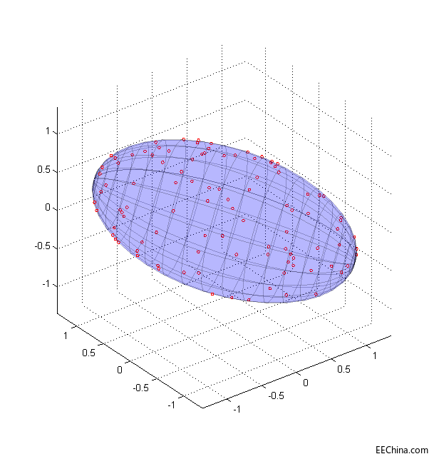

遗憾的是,在通常情况下,当应用于实际PCB时,实验室校准结果无法准确工作,因为其中会生成被称为“禁区”的区域,使这些装置的准确性极度降低,以致完全无法使用。

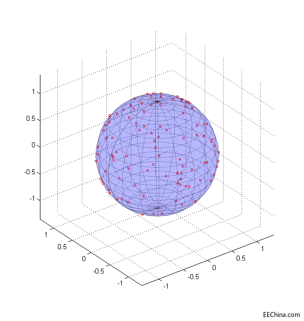

Bosch Sensortec的3D软铁补偿技术大大减少了这一“禁区”现象。例如,如果在距离NFC天线仅9mm处测量传感器数据失真,在补偿之前,最大航向误差为8°,而在补偿之后,所有海拔高度的最大误差仅为1.5°。
图4:没有软铁补偿的磁球
图5:有软铁补偿的磁球

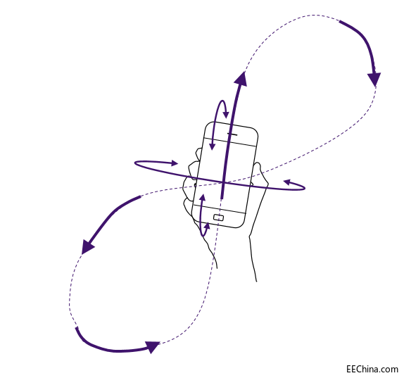

通过“八字形动作”在使用中进行校准
此方法并非实验室密集型,但只需通过在已知的磁性清洁环境中移动设备(例如智能手机)便可收集大量有价值的数据。理想的动作是指沿最大定位范围测量磁性的运动,由此帮助估算所有情况下的磁偏差。因此,该技术通常使用覆盖所有三个轴向的八字形运动来执行。
图6:令智能手机在3D空间中以八字形图案移动

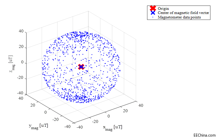

该图案可描绘出由磁性扭曲而变形的磁球部分。从获得的坐标可以非常精确地估算磁球变形,以导出所需的校准系数。使用该方法估算的偏移将用于补偿来自外部环境的硬铁扭曲。
图7:没有偏移补偿的传感器数据
图8:有偏移补偿的传感器数据

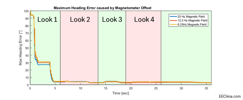

对于佩戴腕表或健身追踪器的人来说,经常浏览设备、查看计算的步数或燃烧的卡路里、阅读消息通知,或只是查看时间再自然不过了。由于大多数用户不知道自己位于会影响其磁力计的材料附近,或者甚至在其设备中安装了磁力计,因此设备需要在不知情的情况下在后台执行校准。此外,如果用户必须在空中挥手以校准“智能腕表”,看起来会很奇怪。因此,Bosch Sensortec磁力计校准器可在后台静音工作,无论何时用户查看手腕,都可以补偿磁力计偏移。
统计学已经证明,只需做出两三个“查看”设备的动作,这种用于可穿戴设备的快速磁力计校准器便可估算出偏移,而且以典型且较低的数据速率运行。
图9:腕部可穿戴设备中航向误差的系统消除

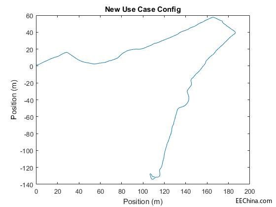

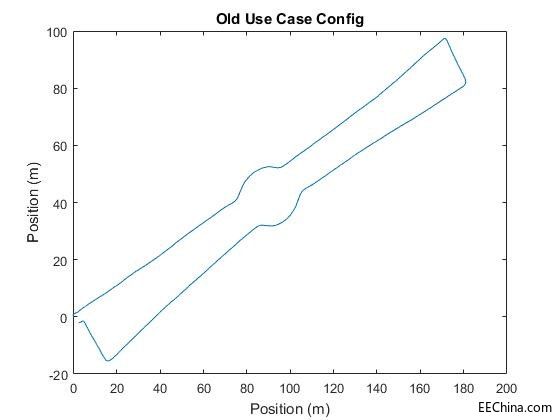

该校准程序对室内和室外导航应用都很有效。例如,使用九轴惯性传感器估算用户位置和步行轨迹的PDR(行人航位推算)应用程序在激活校准器时具有相当高的精度。下面的例子清楚地表明,虽然两个轨迹估算都是从0.0开始,但在约为2x200m的短行走距离中未校准设备的累积航向误差导致的位置误差超过43%。
图10:没有磁力计重新校准的PDR轨迹
图11:有磁力计重新校准的PDR轨迹

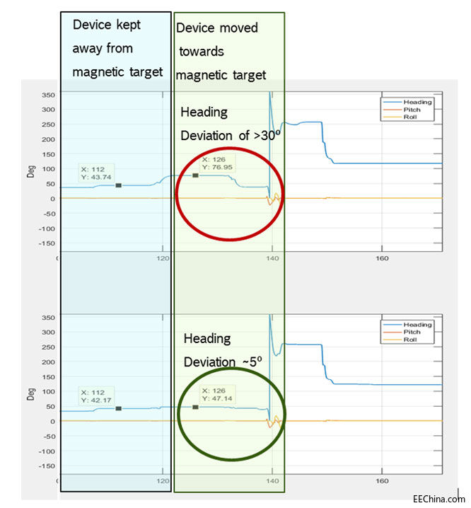

随着定向传感器渗透到越来越多的电视遥控器中,以及VR遥控器和游戏控制板向应用程序开发者提供越来越复杂的服务,收集准确可靠的航向数据并使真北与内容显示设备彼此协调变得至关重要。这一问题尤其体现在,当用户手持控制装置时,尽管他们的手静止,但依然看到光标在前进中漂移,或光标朝着与其实际手部动作不同的方向移动。
同样,Bosch Sensortec的磁力计校准器考虑到遥控器或游戏控制板的自然运动,并大大减少了航向偏差,如下面的实际数据所示。
图13:游戏控制板/VR遥控精度与磁力计校准
