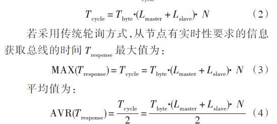

设主节点发送的轮询帧长度为Lmaster,从节点回复的数据帧长度固定为Lslave,从节点数量为N,假设所有从节点都正常,去除收发状态切换、帧间隔、程序处理等时间影响,则一个轮询周期Tcycle理想的理论值为:
若采用本文提出的新方法,假设从节点的有实时性要求的信息平均需x(0xN-1)次空隙才能够获取总线,则响应时间Tresponse′平均值为:
当x=N-1时,响应时间Tresponse′最大值为:
采用新方法的实时数据平均响应时间更短,系统的实时性更好。
由式(3)与式(6)可知,采用新方法的响应时间在最差情况下比传统轮询方式的最差情况的响应时间更长,大约为其2倍。综合上述分析,新方法与传统方法的实时性由平均所需空隙次数x决定,新方法适用于各从节点的有实时性要求的信息产生的时间比较离散,碰撞较少的场合。

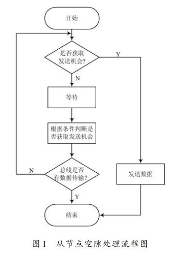

与传统轮询方式相比,新方法的软件实现的主要不同是从节点空隙时间的处理。其主要包括两部分,一部分为总线状态侦听,一部分为空隙中发送机会的获取判断,流程图如图1所示。总线状态侦听的具体实现方法有许多种,可以使用串口中断来侦测总线是否有数据传输,不需要额外使用其他资源。串口在完整接收完一个字节数据后会产生一个中断,所以如果从节点在等待自己的时段时产生了串口接收中断,则表明总线上有数据传输,总线为忙碌状态。

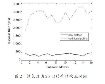

1个主节点、16个从节点、波特率为1200b/s、从节点固定帧长度。有实时性要求的紧急数据采用随机产生的方式,产生的时间间隔为1~2min.对每个从节点从紧急事件产生到获取总线的时间进行计时,得到紧急事件的响应时间,持续运行1h,然后每个从节点对各自的所有响应时间求平均值。从节点帧长度为25B的紧急事件平均响应时间如图2所示。其中,实线指示采用上述新方法的测试结果,虚线指示采用传统轮询方式的测试结果。由图可见,采用新方法的所有从节点的平均响应时间在500ms以内,而采用传统轮询方法从节点平均响应时间都大于1500ms,较大的甚至大于3000ms,新方法大大提高了系统的实时性。

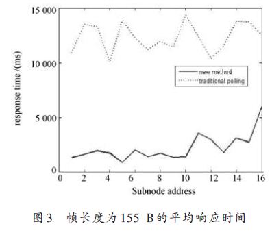

从节点帧长度为155B的紧急事件平均响应时间如图3所示,从图中可以得到同样的结论。
