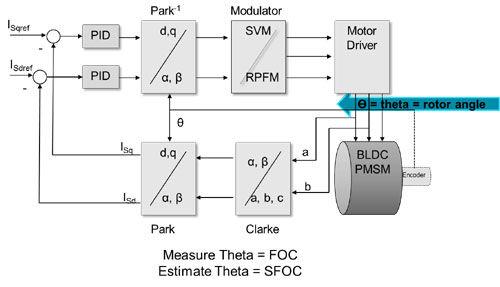

如图1所示,控制电机所需考虑的输入包括目标扭矩指令、供电电流和转子角。根据这些参数完成转换和计算,计算出电力电子的新驱动值。完成一个周期的FOC所需的时间被称为环路时间。不出所料,环路时间越短,系统的响应速度就越快。响应速度快的系统意味着电机能够迅速针对负载做出调整,在更短的时间周期内完成误差补偿,从而实现更加顺畅的电机运行和更高的效率。
图1:磁场定向控制可以严密地控制电机扭矩,提高效率。环路时间越短,系统响应速度越快。

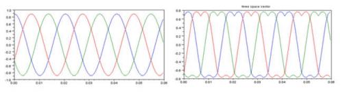

为弥补正弦调制造成的损耗,空间矢量PWM(SVPWM)调制法运营而生。SVPWM可以提供1/√3 Vdc=0.5773 Vdc的电压。与正弦调制类似,SVPWM也能让电机平稳运行。在调制原理图上,这表示为红圈的外圈。图3是正弦调制法和SVPWM调制法的波形对比。
图3:正弦调制法和SVPWM调制法的波形对比

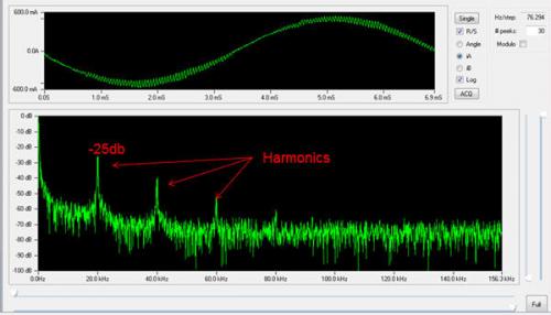

正弦调制法和空间矢量调制法均使用脉冲宽度调制(PWM)技术,一种最为常见的工业调制技术。但是脉冲宽度调制使用固定的调制频率,通过改变脉冲宽度来调节对供电电压的控制,故谐波的出现是个问题。谐波是EMI、电机振动的原因,也是一种能量损耗。

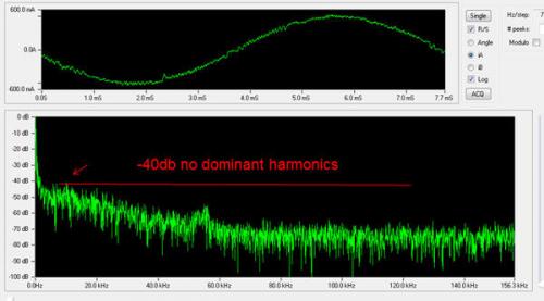

为抑制谐波,可以使用另一种调制方法,即使用脉冲频率调制(PFM)。脉冲频率调制可让少量脉冲保持固定宽度,并根据所需的值按不同周期(频率)进行调制。这种调制方法可以减少谐波,因谐波会分散到所有频率上。
图4和图5即为对PWM和PFM的FFT(快速傅里叶变换)频率分析的对比情况。可以清楚地看到PFM可以消除第三次谐波失真。
图4:脉冲宽度调制方案产生的谐波。谐波会导致能量损耗和电机振动。
图5:脉冲频率调制方案中产生的谐波可分散到所有频谱上。看不到谐波尖峰。

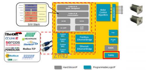

要达到本文描述的性能,可以选用Zynq-7000 All Programmable SoC。Zynq-7000 All Programmable SoC完美集成了1GHz双核Cortex A9处理器子系统和FPGA架构(如图6所示)。SoC子系统内置SPI、I2C、UART、CAN、USB、GigE MAC等常见外设和接口,以及通用存储器接口。高带宽AMBA AXI互联用于处理器子系统和FPGA之间的直接连接,以实现高速数据互联。此外,Zynq器件采用灵活的IO标准,便于连接外部器件。
图6:Zynq-7000 All Programmable SoC由嵌入式双核Cortex A9处理器子系统(灰色)和可编程FPGA逻辑(黄色)组成,为电机控制提供一款终极平台,可在软/硬件模块间实现无缝互操作性。
Zynq-7000 AP SoC经过精心设计,在单个芯片上即可提供一款最佳的电机控制平台。Cortex A9处理器可用于运行网络软件协议栈、操作系统以及用户的应用代码。它们均以软件方式运行,可实现对器件的总体应用管理。对于FOC算法、调制实现方案和供工业网络使用的定制MAC等关键性功能模块,最好在FPGA架构中实现,以便发挥硬件加速和高速计算优势。由于嵌入式处理器和FPGA架构集成在单个器件中,可以灵活选用软/硬件架构。
图7:Zynq-7000上的电机控制平台架构样例。网络协议栈、软件应用、RTOS由A9子系统负责执行。电机控制算法、调制方案和定制MAC应布置在FPGA架构中,以获取实时性能。
