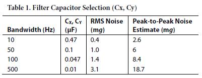

表1给出了给定滤波器电容的带宽、均方根噪声和峰峰值噪声。对于此电路,两个10 μF电容会产生0.5 Hz的带宽。在所有情况下,所需的最小电容均为2000 pF。
表1:滤波器电容选型表(Cx、Cy)。

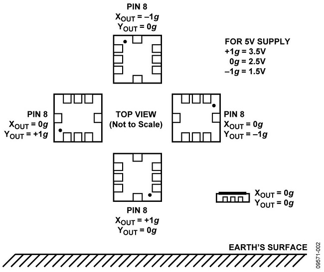

ADXL203的输入信号不是标准电流或电压。相反,加速度计会使用重力作为输入矢量来确定空间中物体的方向。图2显示了ADXL203相对于地球表面的五种不同方向以及基于传感器方向的对应输出电压。
当目标轴(本例中为X轴)与地球表面平行时,传感器处于0 g场,这相当于2.5 V零g偏置电平。输出电压将根据器件的灵敏度而变化(1000 mV/g)。因此,顺时针或逆时针旋转90°将分别产生+1 g或-1 g 场,相应的输出电压则分别是3.5 V或1.5 V。有关各种IC方向及其对应的输出电压,请参见图2。
图2:输出响应与方向的关系。

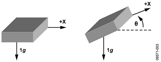

在此以图3所示的单轴解决方案为例进行说明。根据三角恒等式,X轴上的重力矢量投影会产生输出加速度,大小等于加速度计X轴和水平面之间夹角的正弦值。水平面通常是与重力矢量正交的平面。当重力为理想值1 g时,输出加速度为:
AX, OUT [g] = 1 g × sinθ
利用反正弦函数可以将加速度转换成倾斜角。
θ = sin-1 (AX, OUT [g]/ g)
其中,倾斜角θ单位为弧度。
图3:用于倾斜检测的单轴。

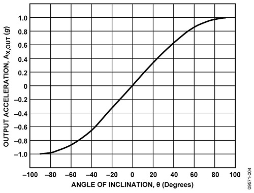

必须注意,使用单轴解决方案时,灵敏度会随水平面和X轴之间的夹角增大而降低。当该角度接近±90°时,灵敏度会趋于0。这点可以从图4中看出,其中绘出了输出加速(以g表示)度与倾斜角之间的关系图。接近±90°时,倾斜角出现很大变化时,输出加速度只会产生很小变化。
必须注意超出范围的信号。加速度计可能会因为振动、冲击或其它突然加速而输出大于±1 g的信号。
图4:单轴倾斜检测中输出加速度与倾斜角度的关系。

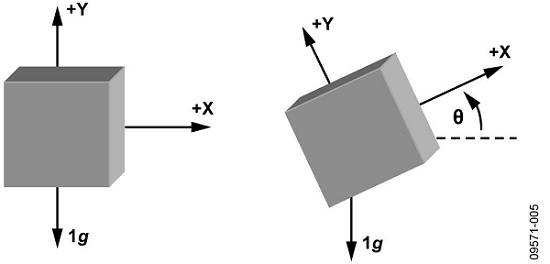

图5:用于倾斜检测的双轴。

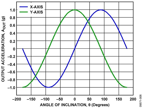

增加一个轴的第一大好处在于两个轴相互垂直。在单轴解决方案中,X轴检测到的加速度与倾斜角的正弦值成比例。由于两个轴相互垂直,因此Y轴加速度与倾斜角的余弦值成比例(见图6).随着一个轴的灵敏度下降,另一个轴的灵敏度会上升。
使用至少两个轴的第二大好处是,与单轴解决方案不同,增加一个轴后,即使第三个轴上存在倾斜,也可以测出精确值。而在单轴解决方案中,只要任何其它轴上存在倾斜,就会造成显著误差。这是因为灵敏度与目标轴上重力的和方根(rss)值成比例。
图6:双轴倾斜检测中输出加速度与倾斜角度的关系。
增加一个轴的第三大好处是,能够区分各个象限并在整个360°弧度范围内测量角度。每个象限都具有与X和Y轴加速度关联的不同符号组合。
如果操作数AX, OUT/AY, OUT为正值,反正切函数会返回第一象限中的值;如果操作数为负值,则反正切函数会返回第四象限中的值。第二象限内的操作数为负值,因此在计算该象限内的 角度时应将结果加上180°。第三象限内的操作数为正值,因此在计算该象限内的角度时应从结果中减去180°。而该角度所处的确切象限则可以通过各轴上测得的加速度符号来确定。

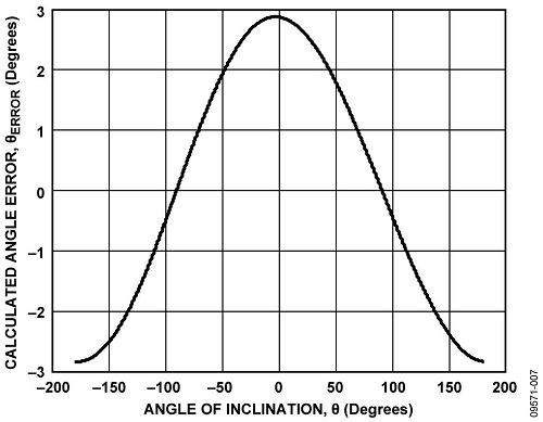

失调误差的影响
首先设想一下,某个双轴解决方案具有完美的灵敏度,但X轴上存在50 mg失调。0°时,X轴读数为50 mg,Y轴读数则为1 g。由此计算得出的角度就是2.9°,因而会造成2.9°的误差。±180°时,X轴的读数为50 mg,Y轴的读数则为-1 g。由此计算得出的角度会存在-2.9°的误差。
图7所示为本例中算出的角度和实际角度之间的误差情况。失调引起的误差可能不仅大于系统所需的精度,而且还会发生变化,使简单地通过校准消除误差角变得困难。当多个轴上都存在失调时,这将会变得更为复杂。
图7:加速度计失调引起的角度计算误差。

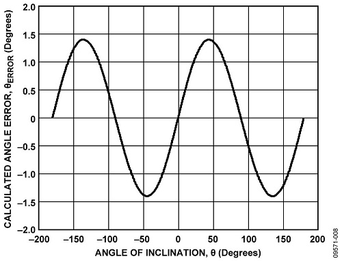

灵敏度失配误差的影响
在双轴倾斜检测应用中,主要误差成分是目标轴之间的灵敏度差异(在单轴解决方案中,如果实际灵敏度和预期灵敏度之间存在任何偏差,则会导致出现误差)。由于使用的是X和Y轴的比值,因此如果两者灵敏度相同,则可以消除大多数误差。
下面举例说明加速度计灵敏度失配情况。假设某个双轴解决方案具有完美的失调调整功能,且Y轴具有完美的灵敏度,但X轴的灵敏度为+5%。在1 g场中,Y轴读数为1 g,X轴读数则为1.05 g。图8所示为因为这种灵敏度失配而造成角度计算出现的误差情况。与失调误差类似,加速度计灵敏度失配引起的误差会在整个旋转范围内不断变化,使在计算出 倾斜角后进行误差补偿变得困难。
图8:加速度计灵敏度失配引起的角度计算误差。

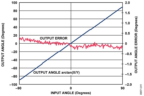

图11. 输入角度与输出角度之间的关系(以arctan(X/Y)进行计算)。
随着各自读数逐渐接近±1 g,两个轴上的误差会不断增加。所对应的板方向是X轴为±90°,Y轴则为0°。
图11所示为根据X轴和Y轴的反正切值而得出的误差情况。注意,两个轴的比值误差并没有图9和图10所示的界限。
