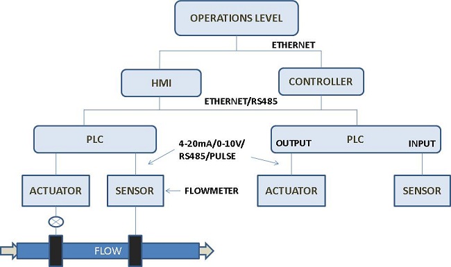

图1:典型的工业过程控制系统的传感器执行器网络架构。
工业现场仪器仪表通常是通过传感器感知现场一些物理以及化学的变量,并将信息发送至PLC控制模块(如图1左下侧所示)。一般变送器分为两种类型:一类是环路供电型,采用两线式连接,同时提供电源和通信,从控制室通过电流环路供电,对于标准传送器,整个传送器的工作电流必须小于3.2mA,而对于支持HART的变送器则必须小于2.7mA。另一类是非环路供电型,采用4线式连接,两条用于电源,两条用于通信,无功耗限制,用于无法从电流环路获取足够电源的情况。

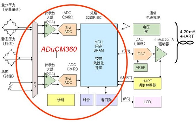

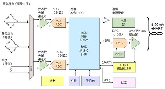

以环路供电压力变送器为例,其信号链电路组成如图2,输入部分包括了仪表放大器ADC、微处理器、MCU;输出部分DAC驱动是二环的输出,并从环路上取得电,然后再把它变成电压形成电源电路,同时还包括有LCD显示人机界面、系统的整个时钟等等。整个电路系统可用的功率必须要小于50mW,实际应用中要求更严格,总系统工作电流必须小于4mA,包括传感器/ADC/MCU/4mA至20mA电路电源,每种器件都要求消耗尽可能低的功耗。
工业现场环路供电仪器仪表的四大关键设计环节
图2:现场仪器仪表信号链——环路供电压力变送器。
因此,回到文章开头提到的,现在过程控制系统需要更小尺寸、更高集成度的度器件,其工作温度范围要更宽,效率更高,而且对安全性的要求也更高,处理器的能力要求更高、功耗需更低。在数据采集领域拥有40余年的领先经验的ADI公司为环路供电的现场仪器仪表/变送器提供了满足这些要求的优秀半导体器件方案,本文将根据图2信号链中的四大关键环节的设计需求和挑战,逐一解析ADI方案的特色和优势。

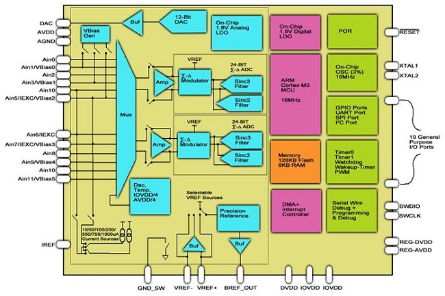

图3是ADuCM360系统框图。ADuCM360是完全集成的3.9kSPS、24位数据采集系统,在单芯片上集成双核高性能多通道Σ-Δ型模数转换器(ADC)、32位ARM Cortex-M3微处理器和Flash/EE存储器。在有线和电池供电仪器仪表应用中,ADuCM360可设计为与外部精密传感器直接连接。
图3:精密模拟微控制器ADuCM360的系统框图。
ADuCM360的模拟子系统由双通道ADC组成,每个ADC均连接到一个灵活的输入多路复用器。两个ADC都可在全差分和单端模式下工作。其他的片内ADC功能包括:双通道可编程激励电流源、诊断电流源和偏置电压产生器AVDD_REG/2(900mV),可设置输入通道的共模电压。低端内部接地开关可在两次转换之间关断外部电路(例如电桥电路)。
ADC包含两个并联的滤波器:一个sinc3或sinc4滤波器与sinc2滤波器并联。Sinc3或Sinc4滤波器用于精密测量。sinc2滤波器用于快速测量和输入信号的步进变化检测。
该器件集成一个1.2V低噪声、低漂移内部带隙基准电压源,但在采用比例式测量配置时可配置成接受一或两个外部基准电压源。片内集成了可缓存外部基准电压输入的选项。片内还集成一个单通道缓冲电压输出DAC。
ADuCM360集成了一系列片内外设,可以根据应用需要通过微控制器软件控制进行配置。这些外设包括:UART、I2C和双通道SPI串行I/O通信控制器、19引脚GPIO端口;两个通用定时器;唤醒定时器及系统看门狗定时器。同时提供了一个带6个输出通道的16位PWM控制器。
低功耗自然也是ADuCM360的可圈可点之处,特别适合电池供电应用。微控制器内核可配置为普通工作模式,功耗290μA/MHz(包括flash/SRAM IDD)。在两个ADC均打开(输入缓冲器关闭)、PGA增益为4、一个SPI端口打开和所有定时器均打开时,系统总电流消耗可以达到1mA。另外,该器件通过直接编程控制可配置为许多低功耗工作模式,包括休眠模式(内部唤醒定时器有效),此时能耗仅为4μA。在休眠模式下,诸如外部中断或内部唤醒定时器等外设可以唤醒该器件。该模式可让器件在功耗极低的情况下运行,同时仍然响应外部异步或周期事件。

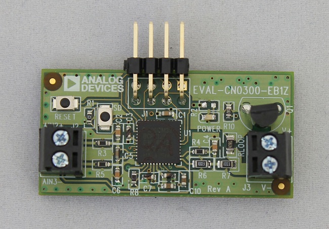

ADI还推出了基于ADuCM360配合ADP1720 LDO的环路供电变送器应用参考设计CN0300以及评估板(详情见:
www.Analog.com/cn0300),这是一个提供4mA至20mA输出的完整闭环精密模拟微控制器热电偶测量系统,该电路稍作修改也可实现热电阻的测量。
图4:ADI公司4mA-20mA输出的完整闭环精密模拟微控制器热电偶测量系统参考板。

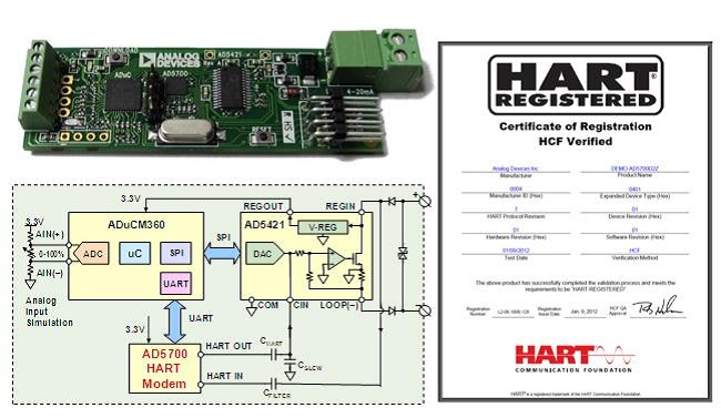

ADI公司的AD5700是一款能很好满足HART标准规格要求的集成式低功耗HART FSK半双工调制解调器。AD5700是一种单芯片解决方案,集成所有必要的滤波、信号检测、调制、解调和信号生成功能,还集成了全温度范围内都能保证精度为0.5%的精密振荡器,并包含精密载波检测电路并采用标准UART接口,和业界同类产品相比,可减少60%的外部元件。该器件在做解调模式时最低只有178μA,还带基准源,功耗相比同类产品降低了38%,因此是低功耗环路供电型应用的最佳选择。
AD5700采用小型4mm x 4mm外壳设计,尺寸减小了75%;该器件的工作电源电压最低可以在1.71V,其他很多产品到3.3或者3.35V以下就无法工作了;发射波形为相位连续1200Hz和2200Hz正弦波。
图6:DEMO-AD5700-D2Z—适合工业HART通信的ADI完整解决方案。
如图6,ADI新推出了基于AD5700的具有HART接口的完整4mA至20mA环路供电现场仪器评估板。该方案已通过了HART基金会的测试认证。因为HART基金会规定不提供商业用途HART的堆栈,所以ADI也不提供HART堆栈,只计划要公布简化实例代码,包括单片机ADuCM360(配置,PGA,2× ADC,Vref…)、AD5421(SPI)、AD5700(UART)外设的驱动,还提供一条HART的命令,但不是HART堆栈(可以去找第三方提供)。
