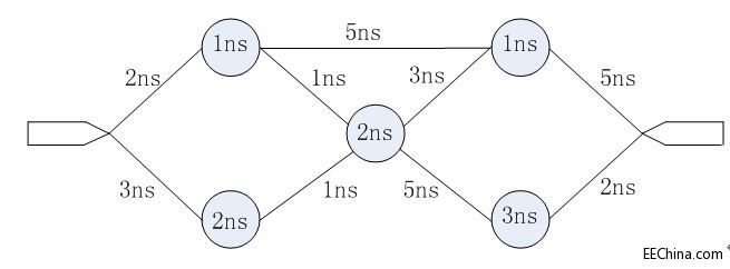

下面举一个最简单的例子来说明时序分析的基本概念。假设信号需要从输入到输出在FPGA内部经过一些逻辑延时和路径延时。系统要求这个信号在FPGA内部的延时不能超过15ns,而开发工具在执行过程中找到了如图8.1所示的一些可能的布局布线方式。那么,怎样的布局布线能够达到系统的要求呢?仔细分析一番,发现所有路径的延时可能为14ns、15ns、16ns、17ns、18ns,有两条路径能够满足要求,那么最后的布局布线就会选择满足要求的两条路径之一。(特权同学,版权所有)
图8.1 时序分析实例1
