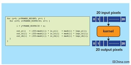

与其他软件可编程架构相比,FPGA架构的优势之一在于灵活性强,能配置连接内存的总线。SDAccel能根据具体的应用内核创建用于连接内存的定制化数据路径和架构。通过修改代码,一次可以处理多个像素,从而能够从内核中调用更高的内存带宽。这个过程称之为矢量化。
矢量化的程度是否合适,取决于具体应用和所使用的FPGA加速器卡。以Alpha Data卡为例,设备全局内存接口宽度为512位,这与SDAccel为内核提供的最大AXI互联宽度一致。鉴于最大带宽为512位,该应用调整为每次处理20个像素(24位/像素×20像素=504位)。SDAccel完全支持矢量数据类型。因此就本应用而言,代码的矢量化非常简单,就是把所有阵列的数据类型修改为char20(如图5所示),这样吞吐量就能达到12fps。
