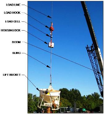

在最后一次测试中,我们不断给桥梁增加载重,直到坍塌。最初加载了1倍的理论载荷,随后通过起重机铲斗倾倒填料不断增加载荷,每次1,500 到3,000 磅(图1)。100多次以后,桥梁负载超过 360,000 磅,并最终坍塌。

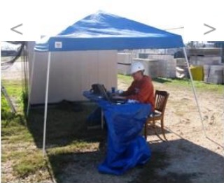

我们使用LabVIEW 软件来远程监控负载信号。内置的信号调理和最高级别的商用网络安全性使我们能够将数据实时传输到约50 英尺 之外的远程监控地点(图2)。

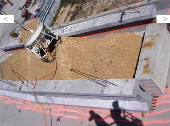

我们通过在桥面上放置箱式结构的混凝土梁来模拟车辆载重,并通过在桥上加载倾倒物来增加重量(图3)。路基因其易于获得、低成本及较高密度被选择作为填料。

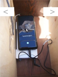

为了快速安全地进行测量,我们将荷重元传感器附在车载起重机悬挂铲斗的承重索上。我们还做了一个木盒收纳无线传输器及电源(图4),并将它悬挂在传感器的边上。我们采用简单的笔记本电池来给WLS-9237供电。最后,我们用钢索将荷重元传感器与铲斗连接,从而提供足够的空间,使填料倾倒时不会损坏荷重元传感器或相关的设备。WLS-9237 Wi-Fi DAQ设备与荷重元传感器连接,因此载重数据能够被轻松读取,并直接从现场记录,而不会受到起重机运行的影响。

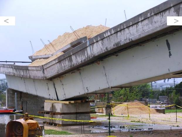

经过三天的填料添加,当桥梁总负载增加至大约360,000 磅时,中跨延伸段连接外部栏杆处的大部分混凝土开始碎裂。当大量材料开始滑落时,在桥梁塌至底部混凝土床之前又在桥上添加了额外3铲斗填料(图6)。随着桥面负载超过了试验过程的重量,桥梁构件产生了一系列坍塌。随着中部坍塌后,桥梁上的载重重新分布,表明在桥梁损坏加剧的过程中,冗余传力路径对维持桥梁平衡的贡献。随后,我们将通过这些发现开发强度模型来评估双箱形大梁结构桥梁。
