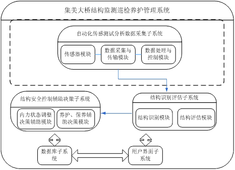

三.桥梁结构监测安全预警系统的总体设计
根据系统的功能要求本系统包括以下子系统:
1)    自动化传感测试子系统,其包括以下几大模块:
①    传感器子模块
    通过传感器将各类监测转换为电(光)信号。
②    数据采集与传输模块
    将监测信号转换为数字信号并完成远程传输。
③    数据处理与控制模块
    将监测信号进行预处理以向其它子系统提供有效的监测数据,根据需要控制监测参数的采集。
以上3部分构成自动化传感测试子系统。
2)    电子化人工巡检养护管理子系统
3)    综合安全评估子系统
4)    中心数据库子系统
5)    用户界面子系统
其结构示意图如图1所示:
图1桥梁结构安全监测系统结构示意图

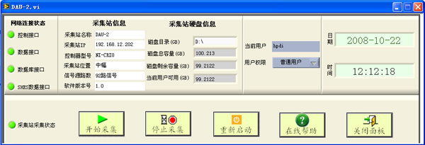

2.  数据采集传输与控制
采集站实现的采集工作于LabVIEW-RT实时系统环境下,在终端硬件的支持下主要完成对信号数据的采集和传输。用户一般不直接与其进行交互,但其提供一系列的标准接口和命令与用户所在的控制终端、监测终端和数据存储终端进行交互。采集站状态与控制如图3所示。
数据处理与控制系统服务器通过向cRIO采集站发送网络命令报文实现数据采集和控制功能:
1)    控制传感器启动、停止数据采集;
2)    查询传感器和采集单元、调理器、其它采集设备的工作状态;
3)    查看、修改采集单元和调理器的参数,标签等信息;
4)    通过修改配置文件上传至采集站实现采集任务、存储任务的配置和更改。
图3 数据采集站状态与控制界面

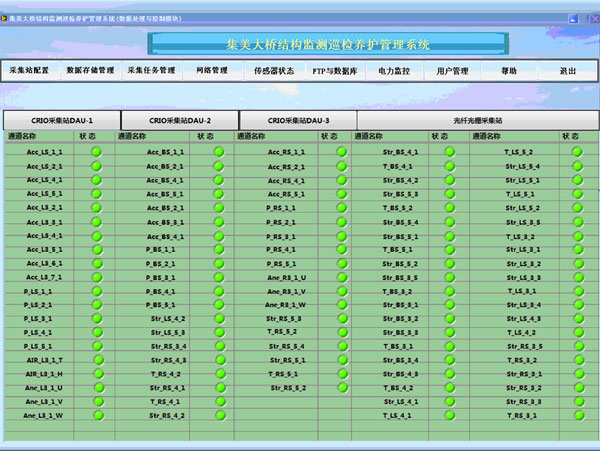

2.  数据处理与控制软件界面
数据传输、处理与控制软件主要包括10大功能模块:登录模块、采集站配置模块、存储任务管理模块、采集任务管理模块、传感器状态模块、网络状态识别模块、数据下载与入库模块、电力监控模块、用户管理模块、系统帮助模块。界面如图7所示。
图7 采集站状态及控制模块界面

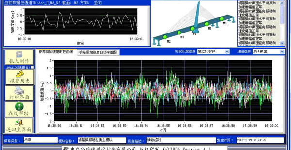

3.  数据实时展示与预警软件界面
承台地震动监测项目实时显示、预警软件子模块界面如图8。除了上述各个预警软件子模块共有的操作按钮和显示控件外,该模块还有从数据处理与控制服务器传过来的1秒钟数据包波形图、安装截面位置示意图、预警灯和信息,以及当前1秒钟加速度时程曲线和自功率谱曲线图。
图8地震动监测模块
