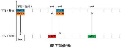

在LTE FDD系统中,在子帧n上,基站使用物理下行控制信道(Physical Downlink Control Channel,PDCCH)调度下行数据传输,终端在子帧n+4上反馈ACK/NACK信息,基站接收处理时延最小为1ms,基站最快可以在子帧n+5上进行数据重传调度,如图1所示,单次传输的时间为1ms,一次重传的最小时间为5ms。

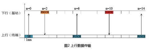

在LTE FDD系统中,当终端有数据传输需求时,需要等待配置发送调度请求(Schedule Request,SR)的子帧n,终端在子帧n上发送调度请求信息给基站,基站最快在子帧n+2上发送上行数据调度授权信息,终端在子帧n+2上接收到上行数据调度授权信息后,在子帧n+6上传输相应的上行数据,基站在子帧n+10上反馈ACK/NACK信息给终端,终端在子帧n+14上重传所述上行数据,具体如图2所示,从有数据传输需求到一次数据传输完成,不考虑等待调度请求子帧的时间,单次传输的时延为6ms,一次重传的时间为14ms。

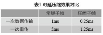

现有LTE系统以子帧为单位进行数据调度,LTE子帧长度为1ms,因此,最小数据传输时长为1ms,为了降低数据传输时长,存在两种可能方案。一种是降低子帧长度,如重新设计子载波间隔和一个子帧中包括的OFDM符号数量,使得一个子帧对应时长变短,从而降低数据传输时长。例如,将子帧长度压缩为现有LTE子帧长度的1/4,即0.25ms,如果考虑相应处理时间等比例压缩,具体压缩效果如表1所示,大概可以压缩75%时长。

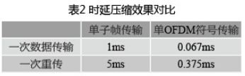

另一种方案是以OFDM符号为单位进行数据调度传输,此时,最小数据传输长度为1个OFDM符号,按照现有LTE的OFDM符号长度计算,一个OFDM符号长度为66.67ηs,如果考虑相应处理时间等比例压缩,具体压缩效果如表2所示,相对于现有1ms的数据传输可以压缩大概92%左右,如果进一步结合帧结构的修改,如子载波间隔变化,可以进一步降低OFDM符号的长度,实现更低时延压缩。

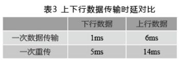

LTE系统中,当终端有数据传输需求时,需要先发送调度请求,基站才能分配资源让终端进行上行数据传输,这一过程导致上行数据传输时延明显大于下行数据传输时延,如表3所示。另外,发送调度请求配置终端发送数据的资源,也会额外增加时延,因此,如果基站可以预分配资源终端,终端在有数据传输时直接在预先分配的资源上传输数据,可以减少调度请求过程,从而使得上行数据传输时延与下行数据传输时延相当,这样可以实现上行数据单次传输时延压缩大概17%,一次重传时延压缩36%,再结合上述数据传输时延降低方案可以进一步降低上行数据传输时延。

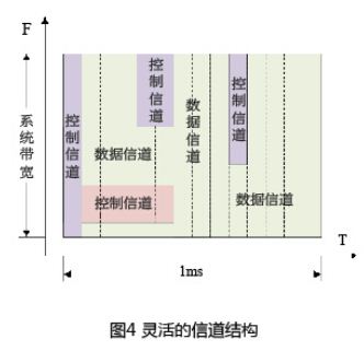

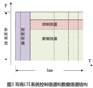

现有LTE控制信道主要位于子帧的前n个OFDM符号上,或者,与PDSCH频分复用(时长为一个子帧),具体如图3所示,LTE系统中数据只有解码下行控制信道后才能发送数据,由于控制信道位置限制,导致数据解码时延增大。另外,一个终端对应的下行控制信道区域在一个子帧中只有一个,如果错过该区域调度,就只能等待下一个调度区域,这就导致数据调度时的等待延迟。为了降低调度时延,需要引入更灵活的下行控制区域设置,如图4所示,尽量使得有数据传输就有下行控制区域,同时,在解码下行控制信道时数据信道可以提前接收,减少等待接收时间,从而减少由于等待下行控制区域和解码下行控制信道,以及等待数据接收导致的时延,最终实现数据传输时延的降低。
