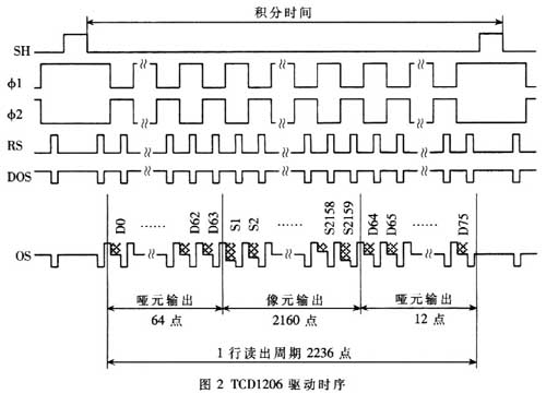

TCD1206是Toshiba公司生产的高灵敏度二相双沟道线阵CCD图像传感器芯片,2160个有效像素点,像素频率为0_3~2MHz(本系统为1.MHz),其驱动时序波形如图2所示。
图2中:φl、φ2为像素脉冲,两者互为反相,RS为复位脉冲.SH为光积分脉冲,OS为像元输出,DOS为像元补偿输出。当SH为低电平时,在φ1、φ2交变后,OS输出像元电压信号,随后发RS脉冲,以便去掉信号输出缓冲中的残余电荷,为下一点像素电压输出做准备。各脉冲具体时序关系可参见参考文献。

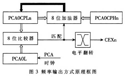

2.3 可编程计数器阵列(PCA)
PCA提供增强的定时器功能,由一个专用的16位计数器,定时器和3个16位捕捉,比较模块组成,每个捕捉/比较模块有其自己的I/O口(CEXn,n=l,2,3)。计数器,定时器的时基信号可在6个时钟源中选择:系统时钟、系统时钟/4、系统时钟/12、外部振荡器时钟/8、定时器0溢出或ECI输入引脚上的外部时钟信号。而每个捕捉,比较模块都可以被独立配置为6种工作方式之一:边沿触发捕捉、软件定时器、高速输出、频率输出、8位PWM和16位PWM。
由于φ1、φ2(对应CEXO、CEXl)是占空比为50%的方波,所以捕捉/比较模块0、1工作在频率输出方式,这种工作方式可在CEXn引脚产生可编程频率的方波,其工作原理图如图3所示。当PCA计数器低字节与捕捉,比较寄存器低字节相同即PCAOL=PCAOCPLn时,称为“比较匹配”,此时CEXn引脚电平翻转,同时捕捉/比较寄存器高字节即PCAOL与PCAOCPHn相加后的结果送入PCAOCPLn,以便下一次比较用。显然,只要改变PCAOCPHn的值,便可在CEXn引脚上得到频率可调、占空比为50%的方渡,其频率由下式定义:
fCEXn=fPCA/(2×PCAOCPHn),
其中:fPCA是PCA计数器,定时器的时钟频率。

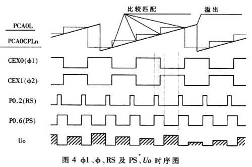

为了得到时序严格的ccD驱动脉冲和外部输出同步脉冲,程序不是靠软件延时来达到合适宽度的脉冲,而是利用PCA模块本身强大的功能,用中断程序来完成各路脉冲,即开放捕捉,比较模块0的“比较匹配”中断作为同步信号,并以此为基准点完成相应脉冲的每一次变化。
3.1 CCD驱动脉冲
PCA的2个捕捉,比较模块工作方式设置为如图4所示的频率输出方式。其输出引脚CEX0、CEXl的初始电平设置为1、0,当PCAOL与PCAOCPLn(n=O、1)“比较匹配”时,电平翻转,由此形成反相的φ1、φ2脉冲;而HS脉冲的产生,则是在捕捉/比较模块O的“比较匹配”中断程序中,即先对RS(P0.2)置l,随后清零,这样就可产生80ns的RS脉冲(SETB bit指令周期为2个时钟周期,即80ns)。
3.2 外部输出同步脉冲及像素电压
行同步信号FS、像素同步信号IX5均设置为低电平有效,CCD时序中φl、φ2交变后直到像素电压输出有一个延迟时间tdly(典型值为150ns),但由于捕捉/比较模块0“比较匹配”时,一方面CEXO(φ1)翻转,一方面向CPU请求中断,而中断响应时间需5个时钟周期(200ns),显然大于tdly,所以进入中断后,不必考虑tdly,可直接对PS(P0.6)清零,待合适的时间后再将PS置1.这样就产生一个低电平有效的PS信号。
CCD像素输出OS、DOS经高速运放AD8031处理后,其外部输出像素电压Uo时序如图4所示。
