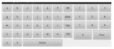

文中设计的软键盘包括字母、数字的输入、大小写字母的切换以及退格、回车等功能。在Linux环境的QtDesigner 下,创建一个新的Widget,将Buttons 选项中的PushButton按键拖入到软键盘区域内,然后根据需要修改每个按键上面的文本属性和名字属性。
软键盘的实现是基于信号与槽机制。利用Qt的多信号映射机制,首先使用QSignalMapper类来捆 绑不同按键所发送的一系列无参数信号,并将其转化为有参数的信号,实现一个函数可以响应不同按钮的功能;然后需要建立每一键值对应的信号与槽之间的关系connect(ui->pushButton,SIGNAL(clicked()),&mapper,SLOT(map()));最后将所有的字母和数字通过多信号映射连接到槽函数中,将键值传递给焦点控:connect(&mapper,SIGNAL(mapped(QWidget*)),this,SLOT(button-Clicked(QWidget*))),当有按键按下时,mapped(QWid-get*)信号会触发buttonClicked槽函数,在buttonClicked函数中发送按键的ASCII 码值信号调用sendCharacter(QChar)槽,从而实现正确的键值输入。界面设计如图4所示。
图4 软键盘界面
