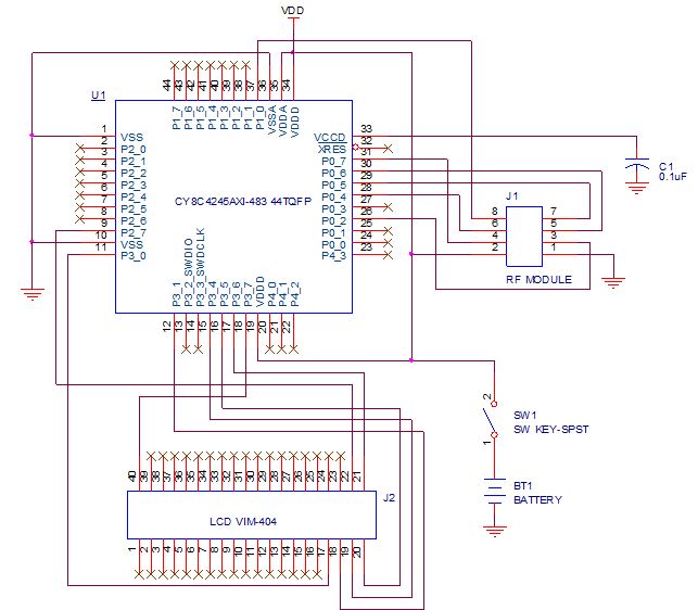

在本节中,我们将讨论如何使用赛普拉斯提供的PSoC流程及其低功耗模式设计低功耗双工通信系统。该系统的基本功能是遥控其它设备。本实例将演示低功耗钮扣电池供电(使用PSoC 4构建)的发送器以及低功耗低成本2.4GHz收发器
无线发送器不仅可使用钮扣电池工作,而且还可触发接收器的电源状态(锁定/打开)。在按下开关头两秒钟时,它会显示电流状态,然后在2秒钟超时之后用反状态发送回显信息给接收器。如果接收器发回确认信号,随后它就会更新闪存(用作EEPROM)中的状态。
这里开发的系统功耗很低,系统工作时间只受电池储存寿命限制,与系统功耗无关。下面我们将介绍该系统发送器部分的设计
发送器:
该模块发送锁定状态至接收端,等待响应,以使用新状态更新闪存。
在整个系统未使用时,它会保持在“关断”状态。当用户按下发送器上的开关时,整个系统的电源就会打开。系统初始化后,PSoC 4会读取自己的闪存行,获得当前的锁定状态,然后用该锁定状态更新该段LCD。接下来2秒钟后,CPU会配置看门狗定时器,唤醒系统,然后再进入深度睡眠低功耗模式。

与LCD显示屏相似,PSoC创建器提供用于简化编程的API。要优化系统实现低功耗,这些API可采用所需的寄存器写入代替。使用这些寄存器写入可减少系统周期数,从而可降低功耗:
CY_SET_REG32(CYREG_LCD_DATA02, 0x10000000);
CY_SET_REG32(CYREG_LCD_DATA03, 0x10000011);
