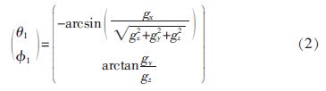

沿平衡车3 个机体轴即直立时正前、正右、正上方向定义为x、y、z 三轴参考坐标系。所受的3 轴重力加速度分量定义为gx、gy、gz。假设两轮平衡车处于静止或匀速运 行的状态。得到重力加速度与平衡车姿态角度的关系如式1所示:
其中,Cbn为惯性坐标系到载体坐标系的变换矩阵;θ 为俯仰角;φ为横滚角;g 为重力加速度; 可以通过测量重力加速度分量gx、gy、gz,计算出平衡车俯仰角θ1和横滚角φ1估计值
若使用陀螺仪来测量平衡车姿态角度,设陀螺仪测量载体相对惯性坐标系的x、y、z 三轴旋转角速度分别为ωx、ωy、 ωz。并定义0 时刻平衡车直立静止。可得到俯仰角θ2和横滚角φ2估计值与ωx、ωy之间的关系如式3 所示:

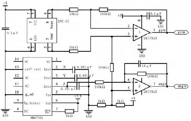

该系统中惯性组合测量电路如图1 所示, 由加速度计MMA7361、陀螺仪ENC-03 及放大电路组成。实现对加速度计和陀螺仪测得信号进行放大。加速度计和陀螺仪信号经放大,分别由angle 引脚和gyro 引脚输出后,信号通过AD 采样转换为数字信号,传递到微控制器中,再利用互补滤波算法,得到姿态角度。

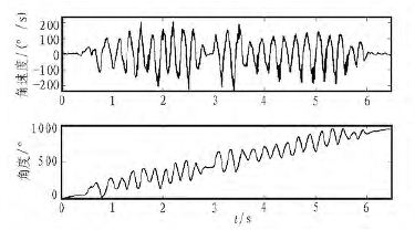

MEMS 陀螺仪的漂移误差由常值漂移、随机漂移组成,漂移信号不符合平稳、正态、零均值的时间序列特征。图2 为陀螺仪采集到的一段数据, 对其积分后得到的俯仰角θ2,表现为误差不断累加,逐渐增大。通过式(4)所示算法进行均值扣除。
其中,ωgy(n)为第n 次的陀螺仪角速度值;ω(n)为第n 次去除均值后的角速度值;N 为缓冲数据个数。
图2 角速度与角度的曲线
去掉陀螺仪信号的均值(即常值分量)后,这样陀螺仪的漂移只含有随机漂移,此时的陀螺仪信号将作为互补滤波融合的输入。

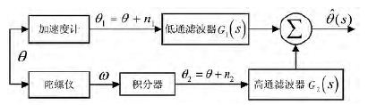

互补滤波器的基本原理图如图4 所示。
图4 互补滤波器的原理图
其中θ 为实际的角度值,ω 为陀螺仪测量的角速度,

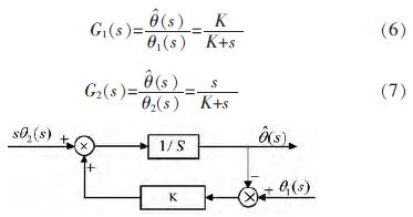

为互补滤波算法后估计的角度值, 加速度计测量中引入的高频噪声n1,陀螺仪测量中引入的低频噪声n2,用低通滤波器G1(s)消除加速度计中的高频噪声n1,用高通滤波器G2(s)消除陀螺仪中的低频噪声n2。两个滤波器的传递函数, 被设计为(6)、(7)所示,图4 结构可化简为图5 结构。
图5 互补滤波器频域图
选用的滤波传递函数需满足G1(s)+G2(s)=1,由加速度计得到θ1经低通滤波器和陀螺仪得到θ2经高通滤波器后的数据融合为角度估计值
,适当的选取权重因子K 值,可以使系统中高、低通滤波器具有合适的截止率。得到稳定的姿态角度。
式(6)、(7)对应到数字系统中的G1(s)为
,G2(s)为
。其中,dt 为采样时间间隔;τ 为时间常数,1/τ 即为滤波器的截止频率。
由图4 可以得到:

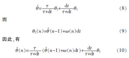

由(8)式可看出,在小于截止频率的低频段,加速度计对姿态解算结果起主要作用;在大于截止频率的高频段,陀螺仪对姿态解算结果起主要作用。通过调整时间常数,改变滤波器的截止频率τ,实现对陀螺仪和加速度计权重的调整。

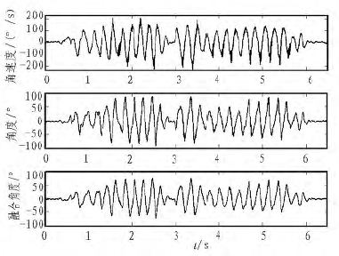

把陀螺仪测得的角速度数据和加速度计测得的角度数据通过(10)式进行融合后的波形如图6 所示,从图6 中可以看出, 经互补滤波算法融合后得到角度消除了陀螺仪的漂移和加速度计的高频扰动,可得以下结论:
1)单从陀螺仪获取的角速度积分后得到的角度是不正确的, 要把加速度计测得的角度值和陀螺仪测得角速度积分后的角度进行互补滤波算法融合,提高角度精度。
2)经互补滤波后陀螺仪的随机漂移得到较为明显的抑制,表现出了此互补滤波算法的有效性和优越性。

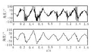

5.2 经互补滤波处理后的角度与没有经处理后的角度比较分析

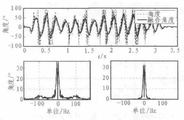

经互补滤波处理后的角度与直接由加速度计测得的角度时域比较,对其互补滤波处理前后的信号进行FFT 变换其频谱图如图7 所示, 通过互补滤波算法可以降低随机噪声的干扰,可以使测得角度的波形更加的平滑。
